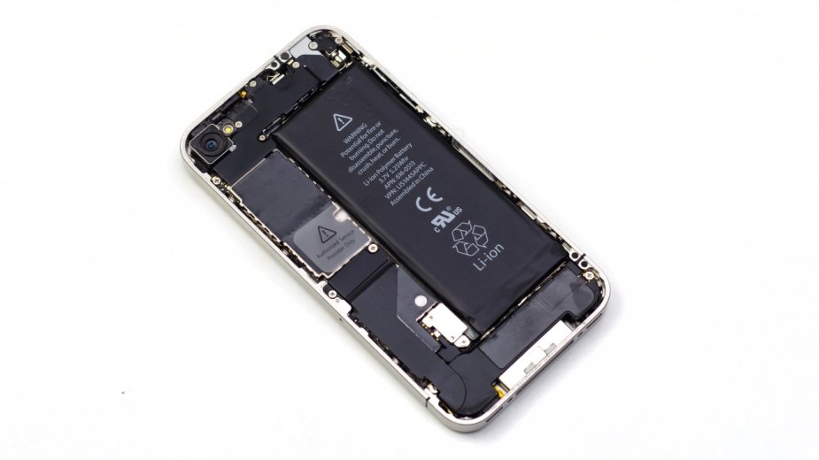

iPhone 16e dopiero co miał swoją premierę, ale już teraz możemy zobaczyć, co skrywa się w jego wnętrzu. Po zdjęciu plecków widzimy, że znaczną część przestrzeni zajmuje bateria. Jej pojemność, jak zostało niedawno ujawnione, to 3961 mAh.
Na dole baterii Apple umieściło niewielkich rozmiarów pole stykowe, do którego należy przyłożyć tzw. "plusa".
Apple przymocowało baterię w modelu 16e za pomocą specjalnego kleju, który jest wrażliwy na odpowiednie napięcie. Zamiast standardowych pasków wystających u spodu, za które trzeba pociągnąć, by zerwać klej, w tym urządzeniu demontaż baterii odbywa się poprzez przyłożenie sond. Osoba z kanału REWA Technology użyła do tego napięcia 9 V.
W iPhone 16 i 16 Plus demontaż wygląda tak samo
Na dole baterii Apple umieściło niewielkich rozmiarów pole stykowe, do którego należy przyłożyć tzw. "plusa". Nie wiemy, ile czasu autor filmu trzymał sondy w odpowiednich miejscach. Odpowiedzią może być jednak iPhone 16. W przypadku tego modelu (oraz wersji Plus) wymiana baterii również wymaga przekazania napięcia 9 V. Apple rekomenduje półtorej minuty.
