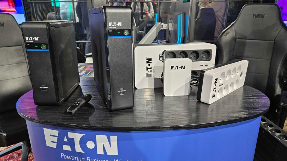

Nowa seria Eaton 3P Ellipse to sześć modeli UPS typu offline, zaprojektowanych z myślą o użytkownikach domowych i graczach. Na czele stoi 1700 USB o mocy 1040 W, czyli jednostka, która spokojnie utrzyma przy życiu nawet rozbudowany komputer gamingowy z monitorem i kilkoma peryferiami. Najmniejsze modele, takie jak 550 czy 700, sprawdzą się w duecie z konsolą i telewizorem, a przy okazji ochronią router czy zestaw głośników. Cała linia chłodzona jest pasywnie, bez wentylatorów, co z miejsca spodoba się fanom cichych stanowisk i użytkownikom, którzy mają dość szumu z każdego kąta pokoju.
Ciekawie rozwiązano kwestię gniazdek – nie trzeba żadnych adapterów ani specjalnych kabli, bo zasilacze mają standardowe wejścia typu E. Modele 840 W i 1040 W oferują aż osiem wyjść, z czego połowa podtrzymuje napięcie, a druga działa jako klasyczna ochrona przeciwprzepięciowa. Dzięki temu da się sensownie rozdzielić sprzęt krytyczny od tego mniej ważnego – komputer i monitor idą do „bateryjnych”, a ambientowe światła czy ładowarki lądują tam, gdzie zabezpieczenie wystarczy. Warianty średniego pułapu – 540 W, 840 W i 1040 W – mają też porty USB-A i USB-C na froncie, więc podładowanie pada albo telefonu w trakcie burzy nie będzie problemem.
