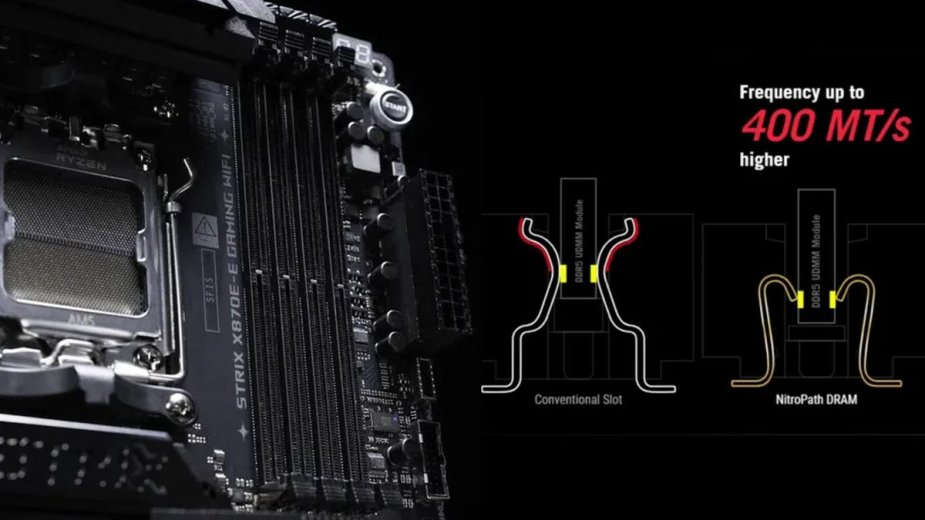

ASUS wprowadził nowy projekt gniazd RAM o nazwie NitroPath, który ma zadebiutować na wybranych płytach głównych z serii X870E i Z890. Nowy design skraca długość slotów o około 40%, co pozwala na zwiększenie prędkości RAM o nawet 400 MT/s poprzez redukcję zakłóceń elektrycznych pochodzących z nieużywanych gniazd RAM. Znany overclocker Der8auer przeprowadził analizę tej technologii, ukazując, jak ulepszone gniazda mogą poprawić stabilność RAM przy wysokich prędkościach.
Jak działa NitroPath?
Nowe gniazda NitroPath są krótsze od standardowych slotów DRAM, co skutkuje zmniejszeniem długości metalowych styków, które łączą się z pinami modułu RAM. W standardowych slotach styki są wygięte do góry, podczas gdy w NitroPath są skierowane w dół, co redukuje powierzchnię wystawioną na zakłócenia elektryczne. Każdy metalowy element w obwodzie może działać jak antena, emitując szumy elektryczne, a puste sloty RAM nie są od tego wolne.
W przypadku płyt głównych z czterema slotami RAM, gdzie dwa są używane, a dwa pozostają puste, te nieużywane gniazda mogą generować wystarczającą ilość szumu, aby zakłócić działanie pamięci RAM przy wysokich prędkościach. W niektórych serwerach stosuje się nawet „sztuczne” moduły RAM, aby wypełnić puste sloty i zapobiec zakłóceniom.
NitroPath a prędkość RAM
Der8auer w swoim materiale wideo porównał standardowe gniazda RAM z NitroPath, analizując jakość sygnału elektrycznego i stabilność pamięci RAM przy różnych prędkościach. Przeprowadził testy na płycie głównej z czterema slotami RAM, gdzie tylko dwa były zajęte. Pierwszy test przeprowadzono przy średniej prędkości RAM, a drugi przy ekstremalnie wysokiej – 10 000 MT/s.
W pierwszym teście przy umiarkowanej prędkości, różnica pomiędzy standardowymi gniazdami a NitroPath była niewielka, co sugeruje, że przy typowych prędkościach NitroPath nie daje znaczącej przewagi. Jednak drugi test przy 10 000 MT/s pokazał coś zupełnie innego. W standardowych gniazdach sygnał RAM był zniekształcony do tego stopnia, że system mógł być niestabilny lub nie uruchomić się wcale. Z kolei w NitroPath sygnał, choć słabszy, pozostawał stabilny, co pozwalało na bezpieczną pracę pamięci przy tak wysokiej prędkości.
