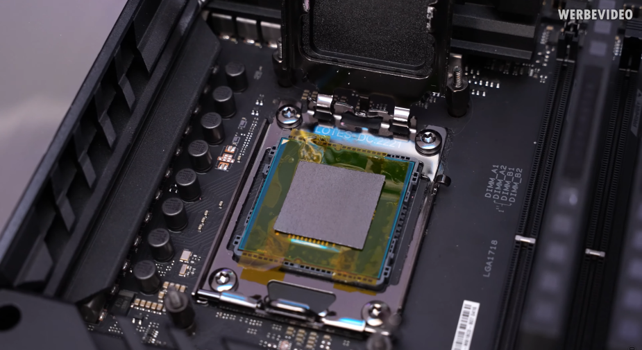

Najciekawsze odkryto jednak, kiedy Der8auer przeprowadził testy z wydajnością cieplną procesora AMD Ryzen 7 8700G, używając grafenowych podkładek termicznych Kryosheet firmy Thermal Grizzly. Po syntetycznym benchmarku zaobserwowano zauważalny spadek temperatury w przypadku procesora z Kryosheet na pokładzie, wynoszący średnio około 10 stopni.
Następnie Der8auer zastosował ciekły metal i zgodnie z oczekiwaniami uzyskane wyniki były jeszcze lepsze, ponieważ spadek temperatury w tym przypadku był znacznie większy niż w przypadku grafenowych termopadów. W porównaniu z fabryczną pastą TIM, udało się tu bowiem obniżyć temperaturę aż o 25 stopni Celsjusza.
Ryzen 7 8700G
Der8auer postanowił więc pobawić się podkręcaniem i w przypadku ręcznego OC złotym środkiem okazało się 5,3 GHz. Temperatura rdzeni w takim scenariuszu utrzymywała się poniżej 80 stopni Celsjusza, a zmierzona wydajność tego chipa w Cinebench była od 15 do 17% lepsza niż w przypadku fabrycznej konfiguracji APU.
