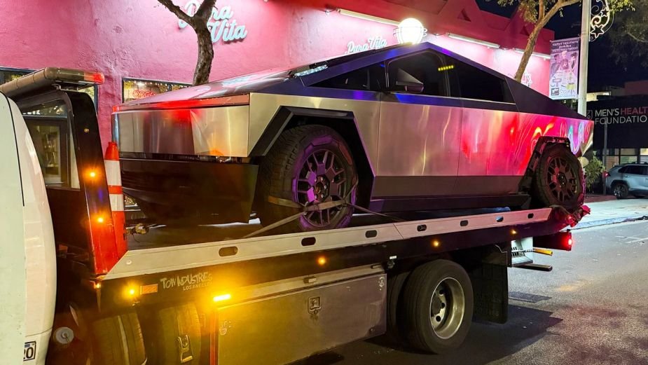

Miał być symbolem trwałości, wytrzymałości i rewolucji w motoryzacji. Tymczasem rzeczywistość okazała się brutalna: niewielkie uderzenie w zaparkowanego Teslę Cybertrucka doprowadziło do jego całkowitego zniszczenia. Koszty naprawy okazały się tak gigantyczne, że samochód trafił na złom.
Redakcja motoryzacyjna Edmunds, która zakupiła Teslę Cybertruck w ramach długoterminowych testów, doświadczyła na własnej skórze, jak kruche mogą być niektóre innowacje. W grudniu zeszłego roku ich Cybertruck został uderzony przez kompaktowego sedana. Wydarzenie miało miejsce, gdy elektryczna ciężarówka była zaparkowana – sedan uderzył w tylne koło i zderzak po stronie kierowcy. Na pierwszy rzut oka uszkodzenia nie wyglądały groźnie, zwłaszcza biorąc pod uwagę masę Cybertrucka, która sięga około 2700 kg. Jednak to, co wydarzyło się później, zaskoczyło wszystkich – naprawa okazała się nie tylko skomplikowana, ale i niewiarygodnie kosztowna.
Droga przez mękę – naprawa Cybertrucka w praktyce
Edmunds próbował naprawić pojazd zgodnie z wytycznymi producenta, jednak napotkał na szereg przeszkód. Tesla posiada tylko dwa oficjalne Centra Napraw Kolizyjnych obsługujące Cybertrucka w rejonie Los Angeles. Jedno z nich zapowiedziało, że samo przygotowanie kosztorysu potrwa miesiąc, a naprawa kolejne sześć miesięcy. Drugie centrum, w Ontario (Kalifornia), oferowało szybszy termin naprawy – zaraz po przygotowaniu kosztorysu. Wybór padł na centrum w Ontario. Tam jednak oszacowano koszt naprawy na astronomiczną kwotę ponad 57 000 dolarów. Przy takiej sumie ciężarówka została uznana za „total loss” – całkowicie zniszczony pojazd – i sprzedana na aukcji za 8000 dolarów.
