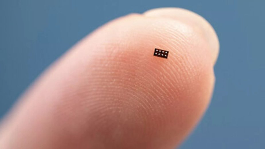

Firma Texas Instruments (TI) dokonała przełomu w dziedzinie mikroelektroniki, prezentując najmniejszy na świecie mikrokontroler, oznaczony jako MSPM0C1104. Nowatorskie urządzenie zajmuje powierzchnię zaledwie 1,38 mm², co sprawia, że jest wielkości ziarenka pieprzu.

MSPM0C1104 to część rodziny mikrokontrolerów MSPM0 opartych na rdzeniu Arm Cortex-M0+, które korzystają z technologii wafer-level chip-scale package (WLCSP). Dzięki temu nowy MCU jest aż 38% mniejszy niż konkurencyjne rozwiązania o podobnej funkcjonalności. Mimo kompaktowych wymiarów, MSPM0C1104 zapewnia wysoką wydajność obliczeniową przy zachowaniu minimalnych rozmiarów laminatu. To idealne rozwiązanie dla projektantów szukających kompromisu pomiędzy mocą obliczeniową a miniaturyzacją urządzeń.
