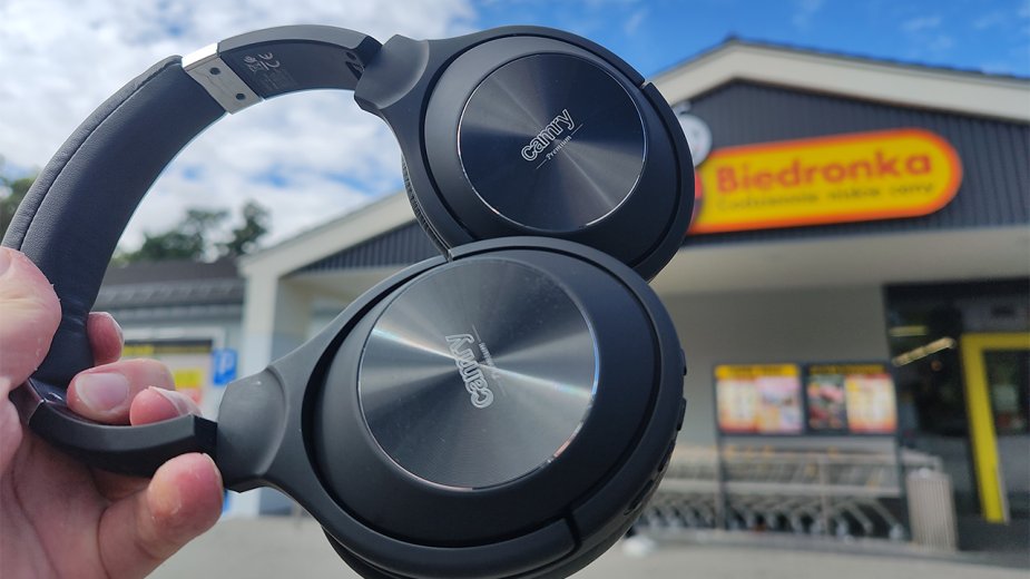

Zastanawialiśmy się ostatnio, jaką jakość mogą zaprezentować nauszne słuchawki bezprzewodowe w cenie do stówki. Taki wydatek w porównaniu do audiofilskich przewodów za 5999 zł (1 szt.) jest raczej do przełknięcia u każdego, kto poszukuje po prostu normalnych, niczym szczególnym nie wyróżniających się słuchawek bezprzewodowych do codziennego użytku – tych nausznych oczywiście. Cóż, nasza ciekawość została zaspokojona, a cierpliwość dość szybko się skończyła. Oto, co potrafią Camry CR 1178.

Camry CR 1178

Pierwsze wrażenie było jednak pozytywne. Po otwarciu pudełka, na którym aż roi się od niemieckich flag, pomimo tego, że za wyprodukowaniem słuchawek stoi o dziwo polska, a nie chińska marka, naszym oczom ukazuje się naprawdę ładny i dobrze wykonany zestaw. Pod względem designu spokojnie mógłby kosztować 500+, choć z dwoma, bardzo ważnymi zastrzeżeniami.
Miękka ekoskórka wyścieła pałąk z gąbką oraz same nausznice, które zresztą też są ultramiękkie i przyjemne. Szyna samego pałąka jest dodatkowo metalowa, a cała konstrukcja oferuje zarówno składanie, jak i obrót nausznic. Co zatem tu nie gra? Cóż, cały mechanizm poniżej głównej szyny jest plastikowy i mamy wrażenie, że trzyma się to wszystko na słowo honoru. Jesteśmy wręcz przekonani, że jeden upadek czy jakiś mniejszy bądź większy błąd spowoduje katastrofalną w skutkach dezintegrację całego zestawu, bo obie nausznice trzymają się tylko na jednym trzpieniu. I choć nie widać dokładnie, czy ten jest plastikowy (jeśli tak, to żenada), plastikowa jest z całą pewnością sama jego osłona.
Camry CR 1178
No dobra, przecież było wiadomo już, że nie dostaniemy w tej cenie praktycznie żadnego metalu, ale tak czy owak nie wróży to dobrze w kontekście trwałości, a nie wyobrażamy sobie, że użytkownicy polecą do sklepu po drugą parę tych samych słuchawek. Metalowe są tu jedynie szyna oraz wstawki na samym pałąku.
Camry CR 1178 oferują za to naprawdę dobry komfort użytkowania. Nawet podczas dłuższych sesji (a testowaliśmy je, kiedy na zewnątrz Ostatnie Pokolenie protestowało przeciwko temperaturze 32 st. Celsjusza), nie zauważyliśmy żadnych oznak zmęczenia. Przyczyniają się do tego znakomita siła nacisku, miękkie obicie z ekoskóry oraz przyjemne gąbki.
