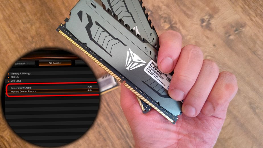

Tutaj wkraczają dwie opcje w postaci MCR (Memory Context Restore) i PDE (Power Down Enable).
UEFI BIOS - opcje treningowe RAM DDR5
Pierwsza i najbardziej istotna, czyli Memory Context Restore jest odpowiedzialna za zapisywanie już przeprowadzonych treningów pamięci RAM, czyli między innymi opóźnień i napięć. Dzięki niej przy starcie komputera nie trzeba wykonywać treningu RAM od początku. Zwiększenie szybkości przejścia przez POST do uruchomienia systemu operacyjnego zależy od płyty głównej i konfiguracji RAM (w tym liczby modułów pamięci) i może równie dobrze wynosić 40, jak i 90%. Power Down Enable jest drugą, ale nie mniej ważną opcją. Generalnie pozwala na usypianie niektórych podzespołów (np. RAM), ale równocześnie stabilizuje ona działania MCR - zalecane jest wykorzystywane obu opcji równocześnie.
Opcje treningu pamięci w UEFI BIOS
Tutaj dochodzimy do pewnej istotnej części, bowiem opcje MCR, jak PDE często są zdublowane w UEFI BIOS. Samo w sobie nie byłoby to niczym niezwykłym (zdarza się choćby w przypadku opcji konfiguracyjnych zintegrowanej grafiki). Ważne jest to, że na niektórych płytach głównych należy włączyć je w obu miejscach - bo inaczej nie zadziałają prawidłowo. W przypadku mojej płyty włączenie/wyłączenie opcji w jednym miejscu automatycznie przestawia ustawiania w drugim, ale wcale nie musi być to regułą.
Stosunkowo łatwo jest namierzyć pierwszą lokalizację MCR i PDE, bowiem wystarczy zajrzeć do menu Tweaker i Advanced Memory Settings (stamtąd pochodzi powyższy i poniższy zrzut ekranowy).
