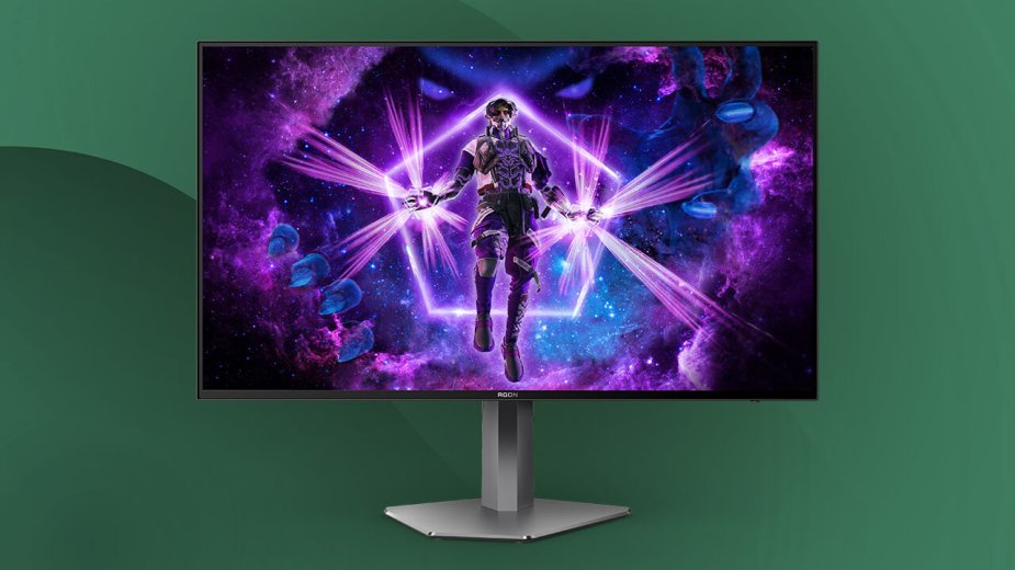

Monitory OLED to bez dwóch zdań najnowszy krzyk mody w segmencie gamingowym, wystarczy spojrzeć, ile takowych przetestowaliśmy w ostatnim czasie. Co prawda ich ceny wciąż są dużo wyższe od monitorów z panelami LCD, ale nie da się ukryć, że przez ostatni rok OLED-y wyraźnie potaniały i naprawdę ciekawe modele kupić można już poniżej 3000 zł, co jeszcze w zeszłym roku było nie do pomyślenia. Bardzo dobrym tego przykładem jest bohater tej recenzji, czyli AGON PRO AG276QZD od AOC, czyli 27-calowy monitor z matrycą OLED o rozdzielczości QHD (2560×1440 pikseli) i częstotliwości odświeżania 240 Hz. Ten kupić można w polskich sklepach już od ok. 2800 zł, co jak na tej klasy sprzęt wydaje się wręcz rewelacyjną ceną.
AGON PRO AG276QZD to 27-calowy monitor z matrycą OLED o rozdzielczości QHD (2560×1440 pikseli) i częstotliwości odświeżania 240 Hz.
Czy to oznacza, że gracze będą po niego chętnie sięgać? Wszystko zależeć będzie od tego, jak monitor wypada w rzeczywistych scenariuszach, bo jeśli AOC poczynił zbyt daleko idące kompromisy, nawet tak bardzo konkurencyjna cena nie pomoże. Warto na wstępie zaznaczyć, że AGON PRO AG276QZD otrzymał matrycę WOLED produkcji LG Display, czyli taką samą jak w testowanych przez nas modelach od LG czy Corsaira. Ta pod pewnymi względami zdaje się wypadać nieco gorzej od paneli QD-OLED, ale mimo wszystko oferuje praktycznie wszystkie zalety wyświetlaczy OLED (ale oczywiście także ich wady), więc propozycja AOC może okazać się nie lada gratką dla graczy polujących na tego typu monitor.

AOC AGON PRO AG276QZD - budowa zewnętrzna i wykonanie
Monitor przychodzi do nas w kolorowym lakierowanym kartonie utrzymanym w fioletowej kolorystyce. Ten jest solidny i bardzo praktyczny, bo zgodnie z ostatnim trendem wśród producentów, otwiera się boku, dając nam łatwiejszy dostęp do sprzętu. W środku poszczególne elementy zabezpieczono kartonową wytłoczką i piankowymi foliami, a dokumentację, kable i zasilacz umieszczono w osobnym pudełku. Jeśli chodzi o wspomniane przewody, to producent daje w zestawie pełen komplet, czyli HDMI, DisplayPort i USB typu B - wszystki o długości 1,8 m. Montaż także nie nastręcza trudności i jest błyskawiczny, bo sprowadza się do przymocowania ramienia (na zatrzask) do tylnego panelu i przykręcenia podstawy za pomocą szybkośrubki.
Monitor robi także bardzo dobre wrażenie w pierwszym kontakcie, bo od razu widać, że mamy tu do czynienia z produktem premium. Wynika to zarówno z samego designu, jak i wykonania oraz zastosowanych tworzyw. AOC postawił na ciemną kolorystykę, czyli połączenie czerni i ciemnoszarego/stalowego koloru, dzięki czemu monitor stylistycznie jest stonowany jak na gamingowy produkt, co wiele osób uzna za zaletę. Obudowa samego panelu oraz podstawa wykonane są z metalu, natomiast ramię i obudowa pozostałych podzespołów monitora są plastikowe, ale producent zastosował wysokiej jakości tworzywo sztuczne. Zgodnie ze standardami, obramowanie wokół ekranu jest bardzo smukłe (choć oczywiście nie brakuje kilkumilimetrowej martwej strefy), co ułatwia zestawienie kilku monitorów. Spasowanie elementów także stoi na wysokim poziomie, więc wykonanie AGON PRO AG276QZD odpowiada temu, czego spodziewamy się po monitorach z tej półki cenowej. Fani RGB zapewne ucieszą się też z podświetlenia LightFX, które można zsynchronizować z innymi akcesoriami AGON by AOC.
Powierzchnia ekranu WOLED jest matowa, co sprawia, że ten bardzo dobrze radzi sobie z odbiciami mocnego światła, choć z drugiej strony wprowadza większą ziarnistość niż błyszczące panele, co przekłada się na percepcję kontrastu. Ergonomia stoi za to na wysokim poziomie, bo możemy regulować nie tylko wysokość (zakres 130 mm), kąt pochylenia ekranu (­-4° ±1° ~ 21.5° ±1.5°) i obrót na boki (-­30° ±2° ~ 30° ±2°), ale nawet przekręcić wyświetlacz do pozycji portretowej (tzw. piwot).
Warto dodać, że podstawa monitora została zaprojektowana tak, aby zmniejszyć miejsce, jakie monitor zajmuje na biurku, a nawet pozwala na umieszczenie klawiatury i myszki pod skosem blisko ekranu, jak często robią to e-sportowcy (zresztą producent chwali się, że projektował ją, konsultując się z zawodowymi graczami). Ponadto jej płaska konstrukcja umożliwia odłożenie czegoś na podstawę (np. telefonu). Ramię z kolei zawiera zintegrowaną opaskę ułatwiającą zarządzanie kablami, a nawet chowany uchwyt na słuchawki. Pozostając w kwestii ergonomii, wspomnieć należy także o kontrolerze do sterowania OSD w postaci sporych rozmiarów 5-kierunkowego dżojstika umieszczonego po prawej stronie na tylnym panelu. Ten nie do końca przypadł nam do gustu, bo choć sprawdza się dużo lepiej niż klasyczne przyciski, to jednak nie jest zbyt precyzyjny, co relatywnie często prowadziło do pomyłek.
AOC chwali się także bogatym zestawem portów. Niestety, dostęp do nich nie jest zbyt wygodny, bo te umieszczono równolegle do matrycy. Sam dobór złączy także pozostawia nieco do życzenia, bo monitor wyposażony został w dwa HDMI 2.0 i dwa DisplayPort 1.4 DSC, plus gniazdo minijack na słuchawki i dwa porty USB 3.2 Gen 1 (ten wymagają podpięcia najpierw kabla USB typu B). W tej klasie oczekiwać można było już HDMI 2.1 (tym bardziej że posiłkując się dostępnymi tu złaczami HDMI, ograniczeni jesteśmy do 144 Hz przy maks. rozdzielczości) oraz USB typu C, co zresztą oferuje konkurencja. Monitor posiada za to wbudowane głośniki, co samo w sobie jest zaletą, choć nie zdają się one na dużo więcej poza obsługą dźwięków systemowych, bo ich jakość pozostawia wiele do życzenia. Minusem jest też zewnętrzny zasilacz i szkoda, że tego nie udało się zintegrować z samym monitorem, ponieważ zmuszeni jesteśmy do podpięcia dodatkowego pudełeczka (niewielkiego, ale zawsze). Choć wiemy, że część osób ceni sobie takie rozwiązania, ponieważ w razie awarii zasilacz można łatwo wymienić.
