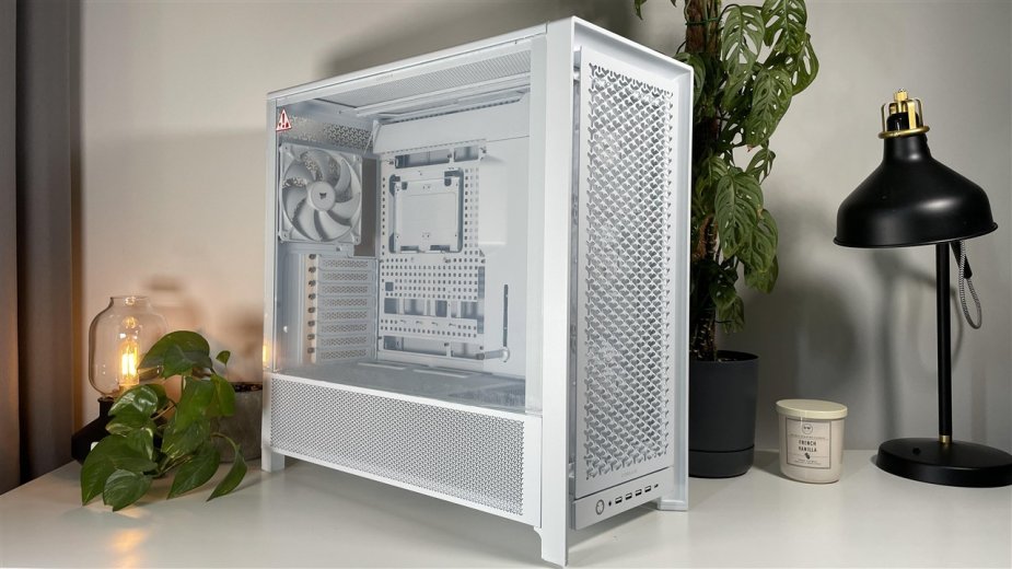

Corsair lubi robić pewne rzeczy po swojemu i widać to również w przypadku obudowy Frame 5000D RS. Patrząc na tę konstrukcję od razu widzimy charakterystyczny styl produktów marki, który ciężko podrobić. W oczy rzucają się także świetna jakość użytych materiałów, duża liczba dodatków i funkcji samej obudowy czy obecność aż czterech wentylatorów, które w połączeniu z wieloma otworami wentylacyjnymi dają nadzieję na bardzo dobrze wyniki w testach wydajności. Oczywiście nie zabrakło też gamingowych akcentów, jak panel ze szkła hartowanego czy podświetlenie na przodzie. Nie przedłużając, zapraszamy do sprawdzenia, co dokładnie ma do zaoferowania obudowa Corsair Frame 5000D RS.
Spis treści:
Dobre wrażenie robi też obecność aż czterech wentylatorów. W połączeniu z wieloma otworami wentylacyjnymi dają nadzieję na bardzo dobre wyniki w naszych testach wydajności.

Wygląd zewnętrzny
Jak pisałem na wstępie, Corsair ma swój unikatowy styl projektowania. W tym przypadku widać to chociażby po froncie i topie, gdzie otwory wentylacyjne nie mają standardowych kształtów. Zamiast tego na górze oraz z przodu znajdziemy perforację w kształt litery “Y”, a ta na froncie została jeszcze dodatkowo uwypuklona. Takie same otwory pokrywają także wiele innych części obudowy.
Do naszej redakcji dotarła wersja z białym lakierowaniem. W zasadzie praktycznie wszystkie elementy tej obudowy - no może poza śrubkami - faktycznie są białe. Odbieram to oczywiście jako plus i dbałość o spójność oraz detale. Pełniące rolę panelu bocznego szkło hartowane jest natomiast w pełni klarowne, bez przyciemnienia.
