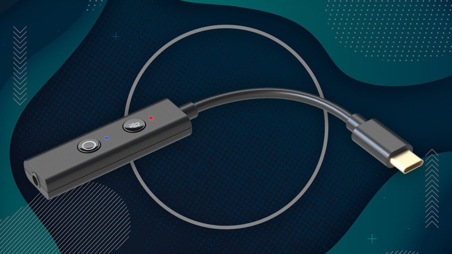

Sound Blaster PLAY! 4 zapakowany został w naprawdę kompaktowanie pudełeczko w biało-błękitnym kolorze, które zawiera grafiki produktowe i sygnalizuje, z czym będziemy mieli do czynienia. W środku czeka sama karta oraz adapter z USB-C na USB-A, a także sporo dokumentacji. Samo urządzenie rzeczywiście jest niewielkie, gdyż mamy do czynienia ze swoistym dongle, który rozmiarem przypomina niewielki pendrive - jego wymiary to 138 × 16 × 8,2 mm.
Jeśli zaś chodzi o design, to również nie za bardzo jest o czym się rozpisywać. Sound Blaster PLAY! 4 to dość prosty sprzęt zamknięty w podłużnej prostokątnej obudowie wykonanej z czarnego plastiku. Podłączenie do komputera, konsoli, urządzenia mobilnego (Android, iOS) odbywa się za pomocą złącza USB typu C umieszczonego na bardzo krótkim zintegrowanym kablu. Oczywiście zawsze można też skorzystać z dołączonego konwertera USB typu C na A. Karta posiada także gniazdo audio minijack (3,5 mm) na słuchawki/headset, a także dwa przyciski - górny do szybkiego wyciszania mikrofonu, a drugi do wbudowanego korektora, dzięki któremu możemy przełączać tryby Bass Boost i Dynamic. I to by było praktycznie na tyle. Sama jakość wykonania, w tym zastosowanych tworzyw, nie budzi żadnych zastrzeżeń, choć oczywiście widać, że mamy do czynienia z relatywnie tanim, budżetowym sprzętem, a nie czymś klasy premium. W przypadku tego typu DAC za niewiele ponad 100 zł nie jest to jednak żaden zarzut.
