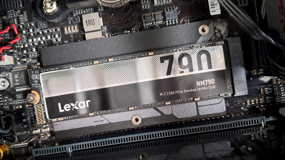

Wracając do niesprzyjających okoliczności - otóż w przypadku niektórych płyt głównych dyski SSD będą grzać się mocniej niż na innych, ze względu na umiejscowienie slotu M.2. Częstą jest sytuacja, gdy slot znajduje się pomiędzy radiatorem procesora i kartą graficzną. W przypadku prądożernych i gorących podzespołów również biednemu SSD może się robić naprawdę ciepło.
W moim przypadku jest jeszcze inaczej. Jestem użytkownikiem płyty mini ITX i slot M.2 SSD (jedyny dostępny) znajduje się dokładnie nad chipsetem płyty głównej.
Schemat płyty głównej
Chipsety z obsługą PCIe 4.0 potrafią się całkiem solidnie nagrzać i to właśnie… przy aktywnym wykorzystaniu PCIe 4.0. Kiedy więc intensywnie używasz SSD PCIe 4.0, rozgrzewasz również chipset, który z kolei przekazuje ciepło SSD. Trudno wyobrazić sobie bardziej problematyczną lokalizację, ale w przypadku ograniczonej przestrzeni płyt mini ITX, trudno też wieszać psy na producencie - po prostu jest to jedyne dostępne miejsce.
Slot M.2 nad radiatorem chipsetu
Z początku zakładałem, że skoro obok SSD nie znajduje się ani wydajny procesor, ani karta graficzna, to może on doskonale działać bez żadnego radiatora. Srodze się pomyliłem…
