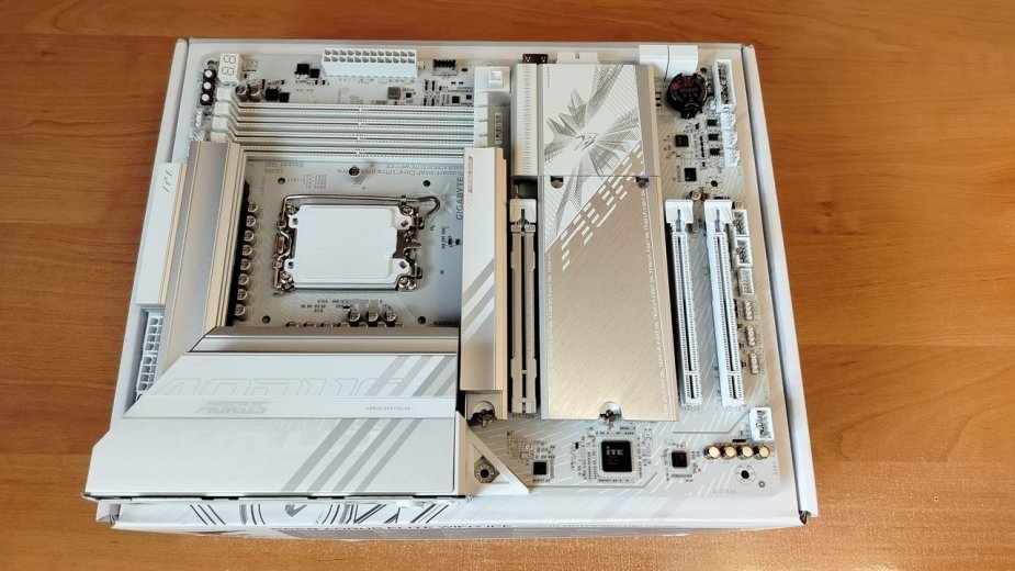

Wizualnie płyta główna GIGABYTE B860 AORUS ELITE WIFI7 ICE, jak już pisałem, stawia na kolor biały, do spółki z iluminacją diodami LED z RGB w okolicy chłodzenia mostka południowego. Radiatory sekcji zasilania są dużych rozmiarów, choć bez rurki heatpie, a jeżeli chodzi o komponenty VRM, producent chwali się 14 fazami dla rdzeni z MOSFET-ami o obciążalności 60 A. Innymi słowy, nie powinno być najmniejszych problemów z temperaturami, w tym w połączeniu z topowym Core Ultra 9 285K, co oczywiście zostanie sprawdzone w dalszej części materiału. W temacie specyfikacji mamy z kolei trzy złącza M.2, w tym jedno zgodne z PCIe 5.0, LAN o szybkości 2,5 Gb/s oraz Wi-Fi 7, PCIe 5.0 dla karty graficznej, a także port Thunderbolt 4 o przepustowości 40 Gb/s.

Model GIGABYTE B860 AORUS ELITE WIFI7 ICE korzysta z PCB o wymiarach zgodnych ze standardem ATX, tj. nie musicie się obawiać problemów podczas montażu w mniejszych obudowach, gdzie zmieszczenie konstrukcji E-ATX byłoby niemożliwe. Jeżeli chodzi o kolorystykę, dominuje tutaj barwa biała, do spółki z odcieniami szarości. Przechodząc do radiatorów, chłodzenie VRM spoczywa na barkach dwóch sztuk, a z kolei podświetlenie LED z RGB jest przy chipsecie. Do kontrolowania diod służy GIGABYTE Control Center.
Do dyspozycji użytkownika jest sześć, nienagannie rozmieszczonych, 4-pinowych złączy wentylatorów. Wszystkie znajdują się w łatwo dostępnych miejscach, tj. nie będzie problemów z dostaniem się do nich po złożeniu peceta. Gniazda bez wyjątku umożliwiają pracę w trybach PWM oraz napięciowym, zatem kwestia ta została rozwiązana wzorowo i nie ma przeszkód, aby zrealizować konfigurację półpasywną bez względu na posiadane wentylatory. Co do obciążalności, wynosi 2 A (24 W) na złącze.
Test GIGABYTE B860 AORUS ELITE WIFI7 ICE. Solidna płyta w białym kolorze
Wszystkie radiatory przymocowano za pomocą śrubek, co jest praktyczniejszym pomysłem od zwykłych kołków. Ergonomia wzrasta w sposób zauważalny, dzięki czemu dostanie się do interesujących Was miejsc jest czynnością prostą i niezajmującą dużej ilości czasu. Poza tym GIGABYTE zadbał o możliwie beznarzędziową obsługę, gdyż do zwalniania zatrzasku karty graficznej jest stosowny przycisk, a radiatory dysków M.2 zdejmujemy bez śrubokręta i tak samo wygląda montaż nośników. Na rewersie jest też metalowe usztywnienie głównego slotu PCIe x16.
Sekcja zasilania dla rdzeni marketingowo składa się z 14-tu faz, choć tak naprawdę jest 7-fazowa z podwojonymi cewkami oraz MOSFET-ami. Sercem VRM jest kontroler PWM NCP81537 firmy ON Semiconductor. Na każdą z faz przypada para tranzystorów NCP302155R, od tego samego producenta. Obciążalność prądowa tych MOSFET-ów w trybie ciągłym wynosi 60 A (temperatura powietrza 25 °C, temperatura PCB do 100 °C, napięcie wejściowe 12 V i wyjściowe 1 V). Każdy z nich w pojedynczej obudowie łączy tranzystory high-side, low-side, a także sterownik, co oszczędza miejsce na PCB. Za to zasilaniem System Agent zajmują się dwie fazy z tymi samymi MOSFET-ami, po sztuce na fazę, a za iGPU odpowiada jedna faza z 40 A tranzystorem NCP81526C i tak samo jest z VNNAON.
Moduły pamięci zamontujemy w czterech slotach, obsługujących pamięć o taktowaniu dochodzącym do 9200 MHz i pojemności wynoszącej maksymalnie 64 GB (na slot). W tej części płyty znajdziecie również 24-pinową wtyczkę ATX, dwie 8-pinowe EPS, złącze dla paska diod LED z ARGB ("ARGB_V2_2"), wyprowadzenie portu USB 3.2 Gen 2 Type-C, diagnostyczne diody LED, wyświetlacz kodów POST, a także przyciski Power i Reset. Ponadto mamy złącze M.2 z radiatorem, podpięte do procesora oraz obsługujące dyski PCIe (do 5.0).
Wśród złączy kart rozszerzeń mogę wyróżnić slot PCIe 5.0 x16, podłączony do procesora, oraz dwa PCIe 4.0 x16, oba podpięte do chipsetu oraz elektrycznie x1. Ponadto w tej części laminatu mamy dwa kolejne złącza M.2, też z radiatorem. Oba są obsługiwane przez chipset oraz zgodne z PCIe 4.0, a z ich użyciem nie wiążą się obostrzenia.
Na samym dole odnajdziecie złącze HD Audio oraz dwa wyprowadzenia USB 2.0. Po prawej stronie umiejscowiono zaś cztery sztuki SATA, jedną USB 3.2 Gen 1 i jedną HDMI 1.4, równolegle do PCB, co ułatwia prowadzenie kabli i umożliwia bezproblemową instalację długich kart graficznych. Kość BIOS jest wlutowana oraz pojedyncza, jednak ew. nieudanym wgrywaniem firmware nie ma się co przejmować, za sprawą Q-Flash Plus. By dokonać flashowania nawet bez procesora i/lub RAM, trzeba umieścić pamięć flash z odpowiednim plikiem (nazwanym "gigabyte.bin") w oznaczonym porcie USB (dopisek "BIOS") i wcisnąć stosowny przycisk na panelu I/O. Poza tym w tej części PCB wylądowały następne piny służące do podłączenia dodatkowych pasków diod LED ("ARGB_V2_1", "ARGB_V2_3" oraz "LED_C").
