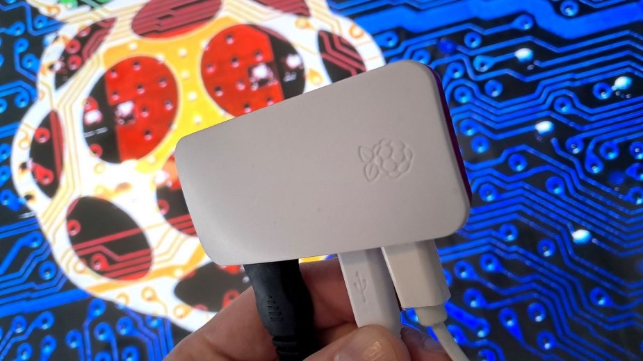

Raspberry Pi Zero W w oficjalnej obudowie
Ja zdecydowałem się sterować koparką za pomocą Raspberry Pi Zero W (Broadcom BCM2835 + 512 MB RAM), bo to niezwykle energooszczędna bazy do koparki i kosztuje zaledwie około 70 zł w opcji z Wi-Fi i BT.
