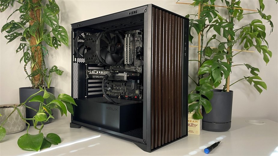

Już na wstępie poruszyłem kwestię wyglądu obudowy Krux Palum i pozwólcie, że się powtórzę. Jest to model, który wyróżnia się na tle stricte gamingowej oferty tej marki. Mimo zdecydowanie bardziej stylowego wyglądu, firma nie zrezygnowała jednak ze szkła hartowanego. To wciąż marka dla graczy, więc opcja dołożenia sobie LED-ów też jest mile widziana. Sam panel ze szkła jest przydymiony, co oznacza, że widoczne przez niego wnętrze będzie ciemniejsze, niż gdyby założona była zwykła "szyba". Ogólnie rzecz biorąc Palum to klasyczna obudowa typu tower z dużym wycięciem na górze, które pozwala wydostawać się gorącemu powietrzu. Jakość wykonania z zewnątrz oceniam bardzo pozytywnie. Blacha jest odpowiednio gruba i ładnie polakierowana.

Oczywiście za główną część estetyki Palum odpowiada komplet dziesięciu drewnianych lameli przymocowanych na froncie obudowy. Każdy z nich jest dobrze wyszlifowany i pokryty warstwą lakieru. Pod nimi producent umieścił filtr przeciwkurzowy, do którego przymocowano ramkę z dużymi kwadratami obróconymi o 45 stopni. To element estetyczny, a nie praktyczny i trzeba przyznać, że spełnia swoje zadanie - widoczny między lamelami wzór nadaje przodowi dodatkowego charakteru. Podobać może się również pionowa listwa na froncie, gdzie umieszczone zostały złącza I/O oraz przyciski Power i Reset.
Panel przedni można zdjąć, choć przynajmniej w moim egzemplarzu wymagało to użycia sporej siły. Warto jednak wiedzieć, że przy czyszczeniu demontaż samego filtra mija się kompletnie z celem. Jest on przytwierdzony do reszty panelu za pomocą dwudziestu siedmiu wkrętów trzymających jednocześnie lamele. Dużo szybciej będzie przedmuchać całość sprężonym powietrzem.

Krux Palum jest obudową, która stawia na wygląd. Pod względem estetyki zdecydowanie nie jest to model stricte gamingowy. Nie oznacza to jednak, że samodzielne nadanie jej gamingowego charakteru jest niemożliwe. Przeciwnie - taką opcję daje szklany panel, przez który będzie widać podzespoły dla graczy i podświetlenie. Ostatecznie to, czy Palum będzie się podobać, zależy od gustu. Trzeba jednak zauważyć, że Krux zrobił tym razem coś innego.
