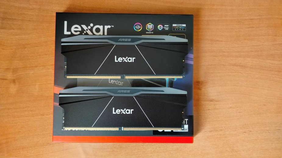

Dziś pod lupę trafia nowa rodzina pamięci Lexar ARES RGB, w wersji o parametrach 2x16 GB 6000 MHz CL 28. Choć sama nazwa na to nie wskazuje, nie są to moduły takie, jak wcześniej testowane, gdyż mamy do czynienia z drugą generacją tej serii, która może pochwalić się nowym radiatorem. Chłodzenie było akurat tym aspektem, na który poprzednio narzekałem w przypadku produktów tej firmy, ale tym razem nie będzie ku temu podstaw, jako że odświeżony radiator jest o znacznej grubości i ma idealny kontakt z kośćmi. Poza tym, zgodnie z oznaczeniem, nie zabrakło podświetlenia LED z RGB, co aktualnie jest w zasadzie standardem. Ze względu na taktowanie oraz opóźnienie, recenzowana pamięć jest przeznaczona przede wszystkim dla posiadaczy platformy AMD AM5, zatem właśnie w takim wariancie została przetestowana. A jak wypadła, dowiecie się wkrótce.

W ramach drugiej generacji linii Lexar ARES RGB znajdziemy różne zestawy, nie tylko ten recenzowany. Dostępne pojemności to 2x16 GB albo 2x24 GB. W pierwszym przypadku producent przewidział następujące nastawy: 6000 MHz CL 28, 7600 MHz CL 36 oraz 8000 MHz CL 38. Zaś w drugim do wyboru mamy: 6800 MHz CL 34, 7200 MHz CL 36, 7600 CL 38 oraz 8000 MHz CL 40. Jak pisałem wcześniej, moduły wyposażone są w iluminację LED z RGB, zrealizowaną za pomocą ośmiu diod, gdzie każdą z tych stref można kontrolować osobno, jeśli posiadacz ma taką potrzebę. Podświetlenie jest zgodne z systemami zarządzania iluminacją firm ASRock, ASUS, GIGABYTE oraz MSI, a ponadto Lexar przygotował swoją własną aplikację oferującą taką funkcjonalność.
Lexar ARES RGB: budowa modułów
Druga generacja linii Lexar ARES RGB przewiduje moduły z radiatorami anodowanymi wyłącznie na kolor czarny. Z jednej strony jest logo i napis informujący, do jakiej rodziny należy recenzowany zestaw, zaś z drugiej naklejka z nr seryjnym, pojemnością, zegarem, timingami oraz napięciem. Całkowita wysokość modułu to 48 mm i wartość ta wynika z faktu, że na górze znajduje się element rozpraszający światło, pod którym zamontowano diody LED z RGB. Użyte do produkcji kości to Hynix A-die, które przylutowano po jednej stronie PCB (osiem sztuk), a więc jest to konfiguracja Single Rank. Sam radiator jest bardzo masywny oraz ma idealny kontakt z chipami, a to zapewnia nienaganne chłodzenie.
