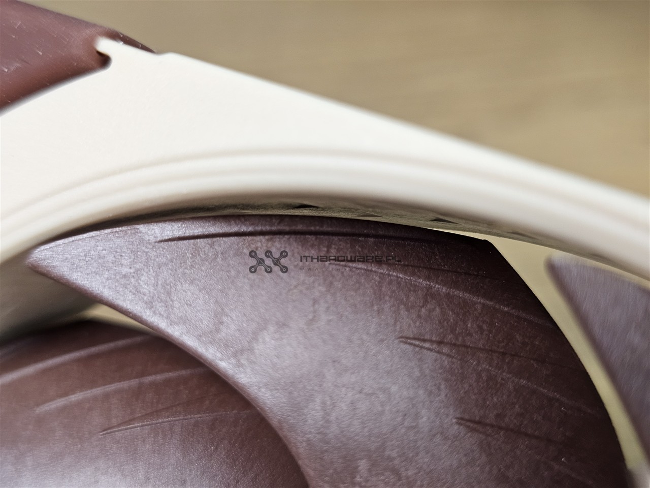

Wentylatory NF-A12x25 G2 cechują się minimalnym odstępem między końcówkami łopatek a ramką, co zmniejsza straty przepływu i poprawia ciśnienie statyczne. Wirnik wykonany z materiału Sterrox LCP zapewnia wysoką sztywność i stabilność obrotową, co ogranicza wibracje i hałas. Ramka AAO z nacięciami i wgłębieniami redukuje turbulencje, a silnik etaPERF z układem SCD2 odpowiada za płynną i cichą pracę. Funkcja SupraTorque zwiększa moment obrotowy przy rozruchu i pod obciążeniem. W zestawie Sx2-PP zastosowano różnicę prędkości między wentylatorami o ±50 RPM, co ogranicza rezonans i poprawia kulturę pracy. Wszystkie te rozwiązania, w połączeniu z wirnikiem z polimeru ciekłokrystalicznego (LCP) Sterrox, czynią wentylatory NF-A12x25 G2 jednymi z najwydajniejszych i najcichszych na rynku.

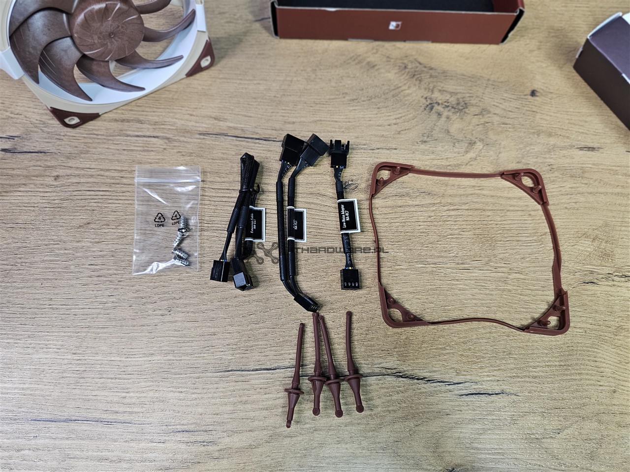

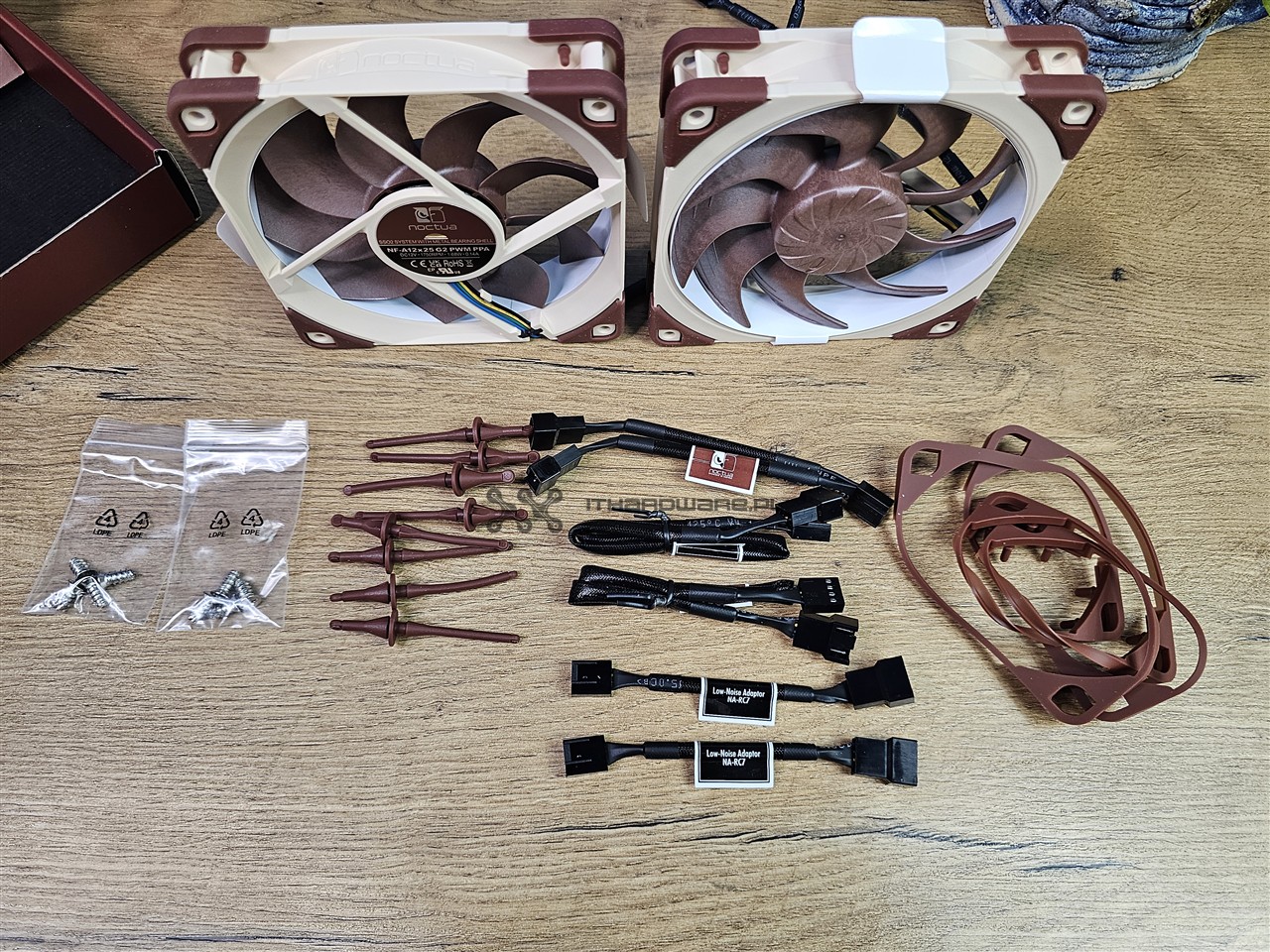

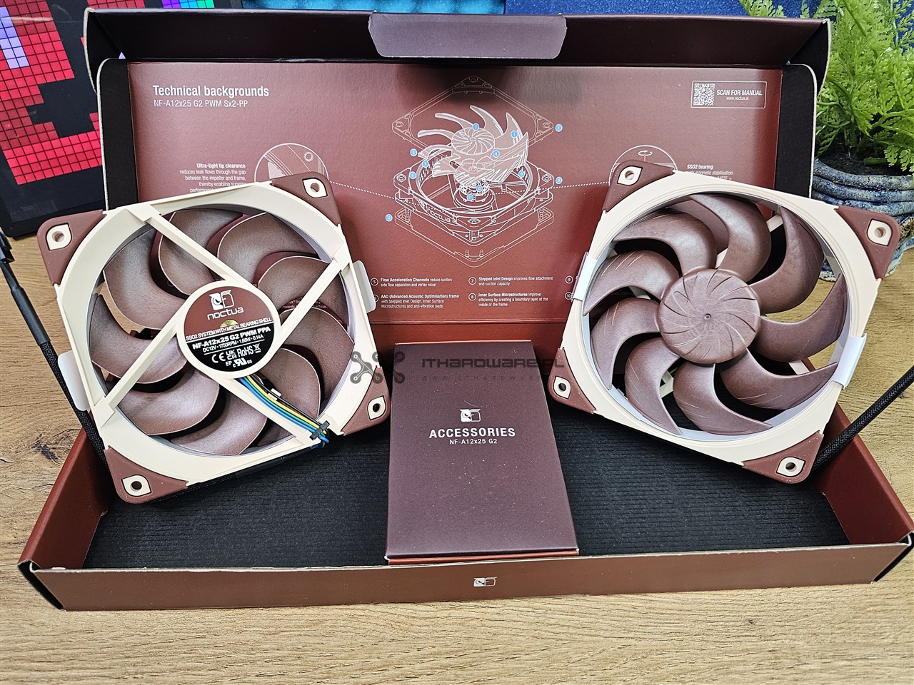

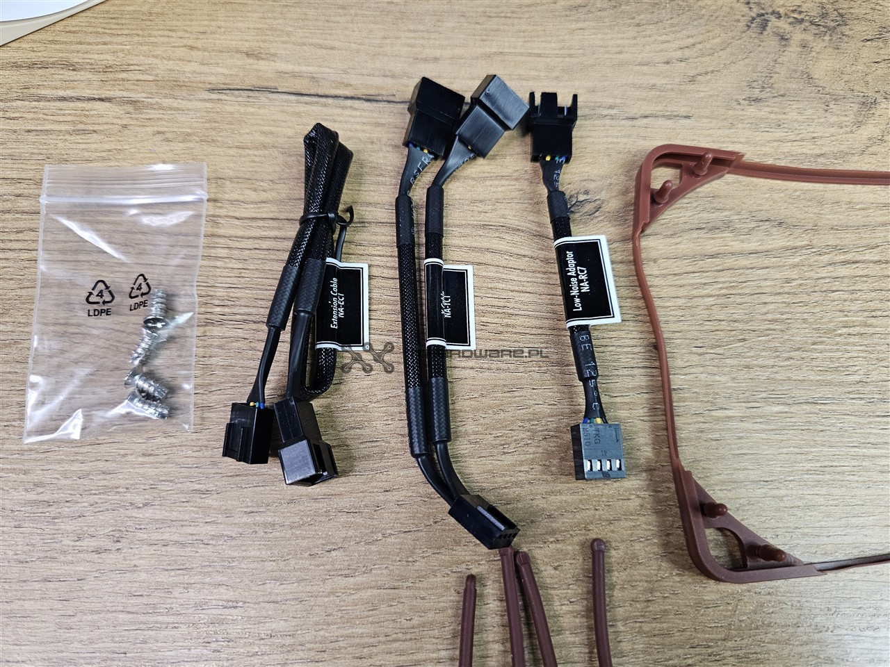

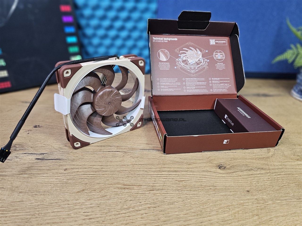

Opakowania wentylatorów Noctua NF-A12x25 G2 utrzymane są w charakterystycznej dla producenta kolorystyce i minimalistycznej stylistyce. Na froncie znajduje się zdjęcie wentylatora oraz logo producenta, natomiast na bokach i z tyłu umieszczono szczegółowe informacje techniczne, opis zastosowanych rozwiązań konstrukcyjnych oraz wykaz elementów zestawu. Wszystkie opisy przygotowano w języku angielskim, co pozwoliło przeznaczyć więcej miejsca na przedstawienie szczegółów technologii Sterrox, SSO2, AAO czy geometrii łopatek. Wewnątrz opakowania znajduje się sam wentylator oraz osobne pudełko z akcesoriami.

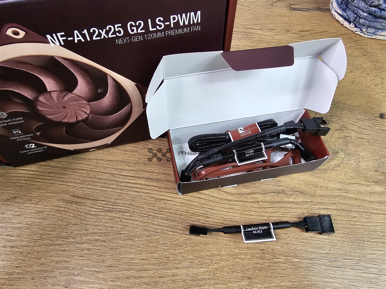

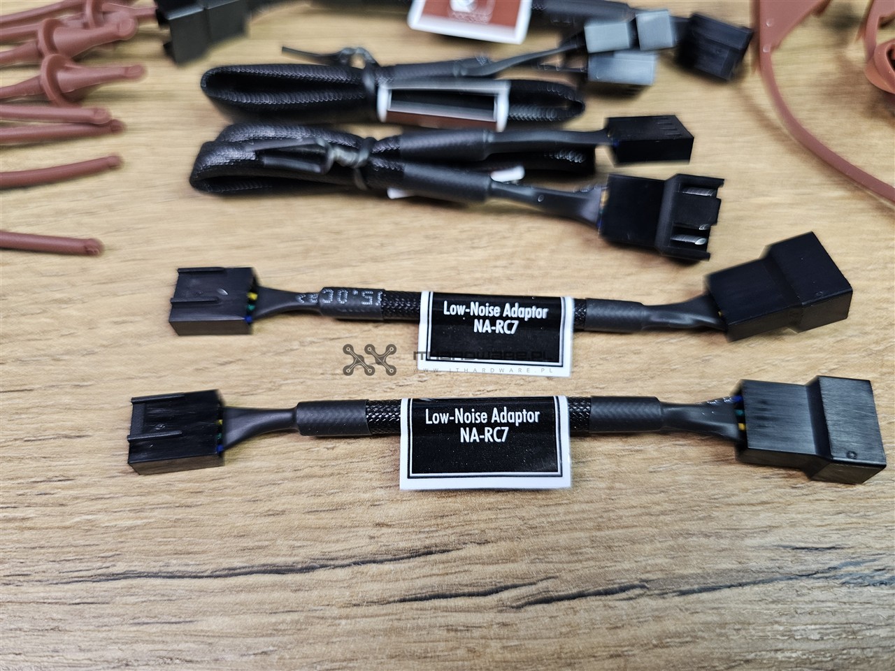

Wyposażenie wentylatorów Noctua NF-A12x25 G2 różni się w zależności od wersji. Modele PWM i Sx2-PP zawierają adapter obniżający obroty NA-RC7, natomiast wersja LS-PWM wyposażona jest w adapter NA-RC8, dostosowany do niższego zakresu pracy wentylatora. W komplecie z każdym wentylatorem znajdują się także standardowe śruby montażowe, podkładki antywibracyjne NA-AV2, przedłużacz kabla NA-EC1 (30 cm) oraz rozdzielacz typu Y (NA-YC1) umożliwiający podłączenie dwóch wentylatorów do jednego gniazda PWM. Zestaw Sx2-PP zawiera dwa wentylatory (oznaczone jako PPA i PPB), dwa adaptery L.N.A., dwa przedłużacze, dwa komplety podkładek i jedną uszczelkę NA-AVG1 do montażu na chłodnicach cieczy. Wszystkie akcesoria są umieszczone w oddzielnym pudełku z przegródkami.

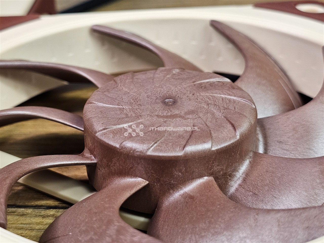

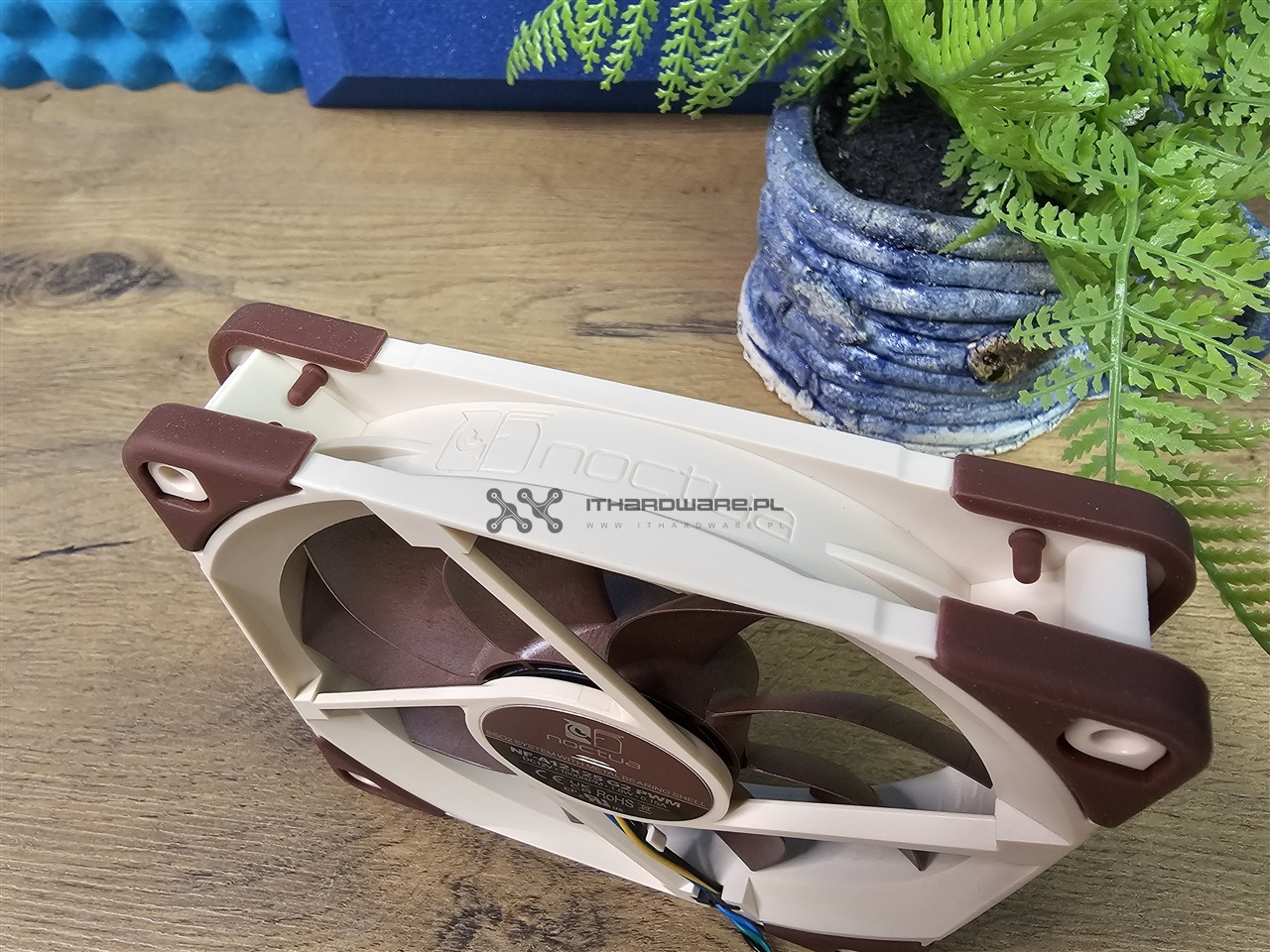

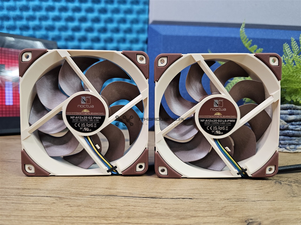

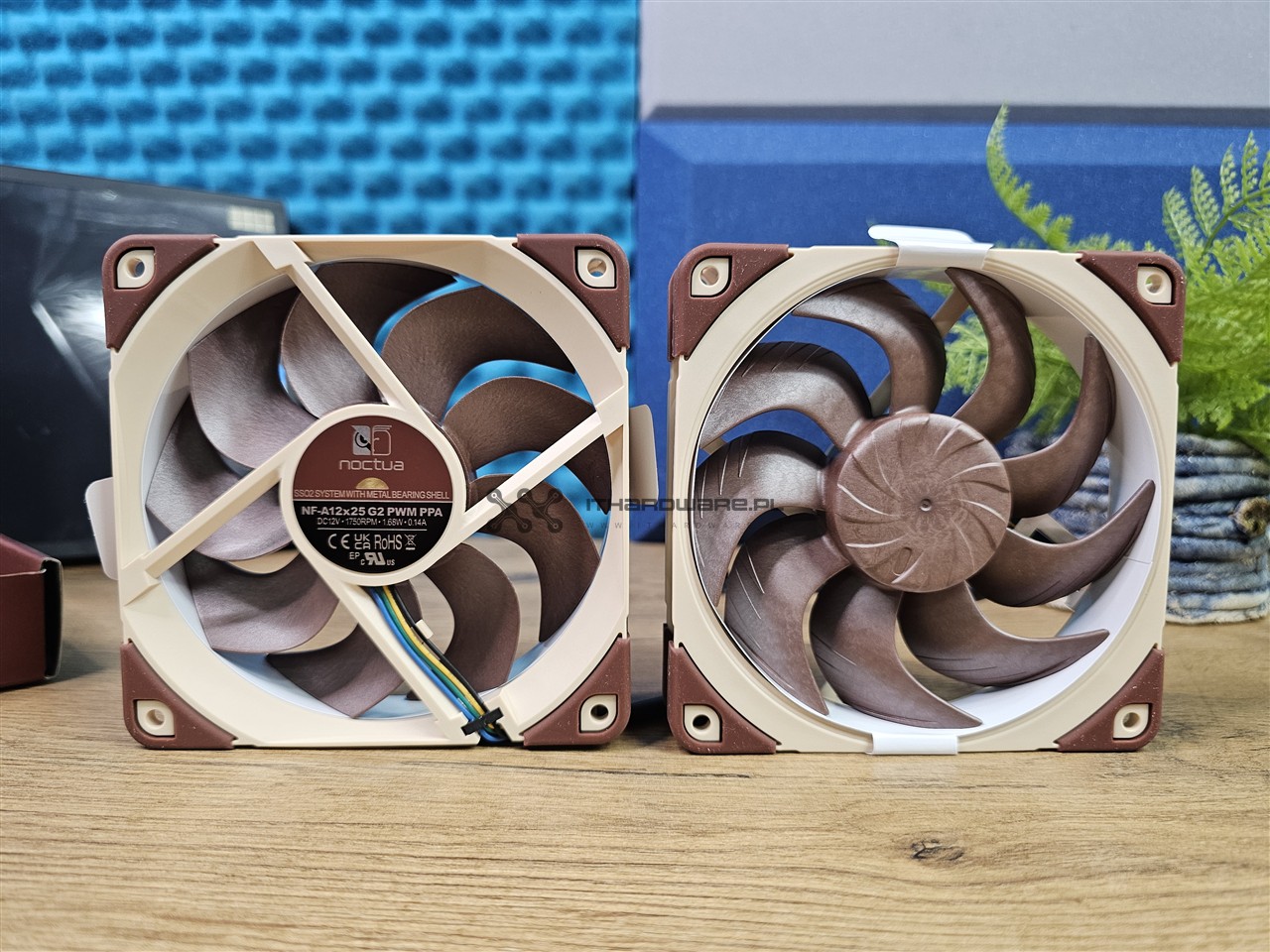

Wentylator Noctua NF-A12x25 G2 to konstrukcja 120-milimetrowa o standardowej grubości 25 mm, wyposażona w charakterystyczną beżową ramkę oraz ciemnobrązowy wirnik wykonany z tworzywa Sterrox LCP (polimer ciekłokrystaliczny). Producent skupił się na dalszej optymalizacji geometrii łopatek, nie zwiększając jednocześnie grubości całej konstrukcji – w przeciwieństwie do np. Corsair w serii RS MAX (test Corsair RX120 MAX). Wykorzystanie materiału LCP pozwala na utrzymanie wysokiej sztywności wirnika oraz odporności na deformacje, nawet przy dużych prędkościach obrotowych. Dzięki temu możliwe było zastosowanie bardzo wąskiej szczeliny ok. 1 mm – pomiędzy końcówkami łopatek a wewnętrzną krawędzią ramki, co ogranicza straty przepływu i przekłada się na wyższe ciśnienie statyczne.

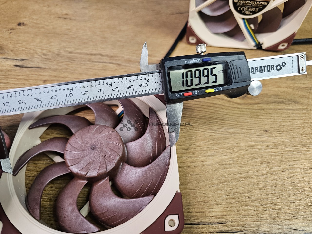

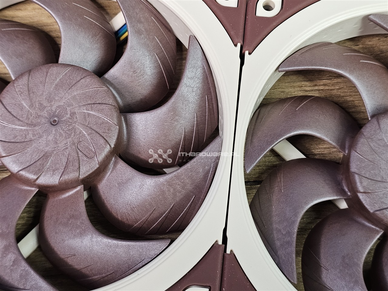

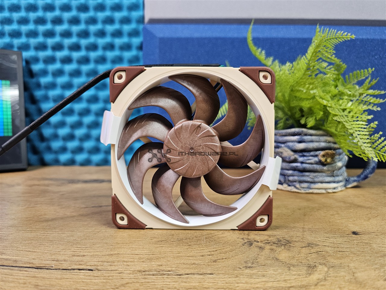

Wentylator Noctua NF-A12x25 G2 wykorzystuje 9-łopatkowy wirnik o zoptymalizowanym profilu z progresywnym wygięciem oraz kanałami przyspieszającymi przepływ powietrza. Rozwiązanie to ma na celu poprawę charakterystyki przepływu oraz ograniczenie zjawisk turbulentnych. Dodatkowo na piaście zastosowano tzw. turbulatory, których zadaniem jest dalsze wygładzanie strugi powietrza w celu poprawy kultury pracy. Ramka wyposażona jest w zintegrowane podkładki antywibracyjne, a jej wewnętrzna powierzchnia zawiera mikrostruktury służące do redukcji hałasu i optymalizacji przepływu w strefie przykrawędziowej.
Wirnik ma średnicę ok. 109,95 mm, jest sztywny, idealnie wyważony i stabilnie się obraca w osi. Przed montażem nie zapomnij wyjąć papierowej wkładki zabezpieczającej ramkę i wirnik na czas transportu.
Wirnik osadzono na łożysku SSO2, gdzie w drugiej wersji tylny magnes jest umieszczony bliżej osi, aby zapewnić jeszcze lepszą stabilizację, precyzję i trwałość. Wentylator stosować możemy w każdej pozycji bez obaw o jego żywotność. Poza tym łożysko podczas pracy jest niesłyszalne.
Na krawędziach mamy otwory montażowe, na których osadzono gumowe podkładki antywibracyjne. W akcesoriach znajdziemy natomiast gumową uszczelkę na całą krawędź ramki, która zapewnia lepsze tłumienie drgań i przy okazji uszczelnia przed stratami powietrza. Dodatkowo dostajemy drugi komplet podkładek z dystansem, które montujemy na stronie wylotu powietrza, np. podczas montażu na siatce mesh czy wylocie z obudowy. Tutaj Noctua informuje, by nie przykręcać zbyt mocno wentylatorów, by nie skrzywić ramy. To może bowiem powodować kontakt wirnika z ramką i uszkodzenie wentylatora.

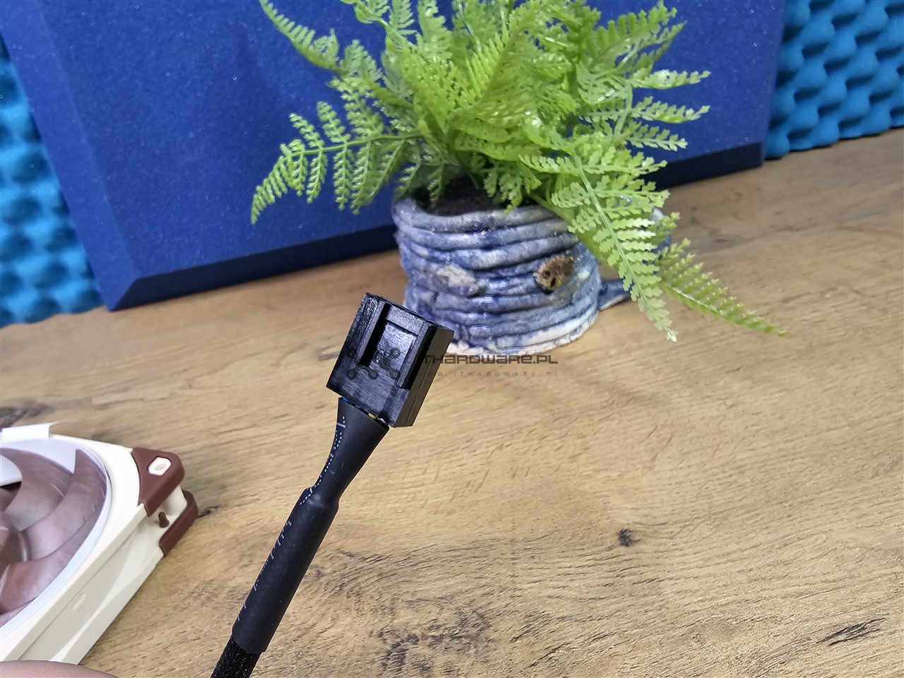

Wentylatory łączymy ze źródłem zasilania kablem w oplocie o długości 20 cm, który zakończony jest złączem 4-pin, co mówi nam, że wentylator sterowany jest sygnałem PWM, zapewniając płynną regulację prędkości. W zestawie znajdziemy przedłużkę 30 cm, rozgałęźnik Y na dwa wentylatory oraz adaptery L.N.A.
