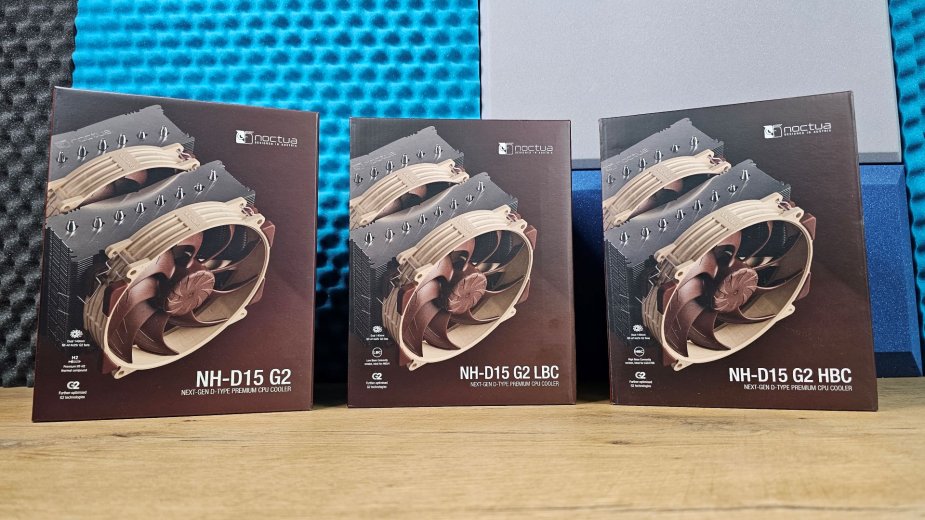

Opakowanie i wyposażenie
Chłodzenia są solidnie zapakowane w pudełko z brązowo-czarnej tektury, gdzie znajdziemy niezbędne dane techniczne oraz zdjęcie przedstawiające produkt.
W środku znajdują się radiator z zamontowanymi wentylatorami, a w osobnym opakowaniu akcesoria montażowe. Miłymi dodatkami jest jedna z najlepszych past termoprzewodzących na rynku Noctua NT-H2, śrubokręt z końcówką TORX, dwa komplety zapinek, dodatkowe podkładki dla ILM dla platformy Intel zmniejszające naprężenia i wyginanie IHS CPU, offsetowe zapinki dla AMD czy nakładka plastikowa na CPU AMD zabezpieczająca przez zabrudzeniem pasty termoprzewodzącej w nierównościach IHS procesorów AMD na socket AM5. Producent nie zapomniał również o spliterze Y do podłączenia dwóch wentylatorów jednym kabelkiem oraz dwóch przewodach redukujących obroty LNR.
Wyposażenie dodatkowe jest identyczne niezależnie od wersji STD, LBC czy HBC i oprócz chłodzenia otrzymujemy:
