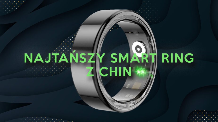

Colmi R02 to najtańszy smart ring jaki możemy obecnie kupić. Chiński pierścień dostępny jest między innymi na platformie Aliexpress. Kosztuje tyle co 2 duże kebaby i obiecuje oferować wszystkie podstawowe funkcje taniego smartwatcha oraz zadowalający czas pracy na baterii. Tylko czy faktycznie warto jest wydać na niego te 60 złotych?
Chiński pierścień Colmi R02 dostępny jest między innymi na platformie Aliexpress. Kosztuje tyle co 2 duże kebaby i obiecuje oferować wszystkie podstawowe funkcje taniego smartwatcha oraz zadowalający czas pracy na baterii.
Na to pytanie postaram się udzielić wam odpowiedzi w dalszej części tej mini-recenzji. Aczkolwiek nawet gdyby okazał się być kiepski, to ma potencjał aby zostać przejściowym urządzeniem pozwalającym “oswoić się” ze specyfiką działania inteligentnych pierścionków, dla osób które zastanawiają się nad zakupem nadchodzącego Samsung Galaxy Ring lub obecnie dostępnych Amazon Echo Loop, Oura Ring itp. ale niekoniecznie chcą wydawać grube pieniądze na docelowy Smart pierścionek, którego ceny mogą oscylować w granicach kilkuset złotych do nawet okolic dwóch tysięcy złotych.
