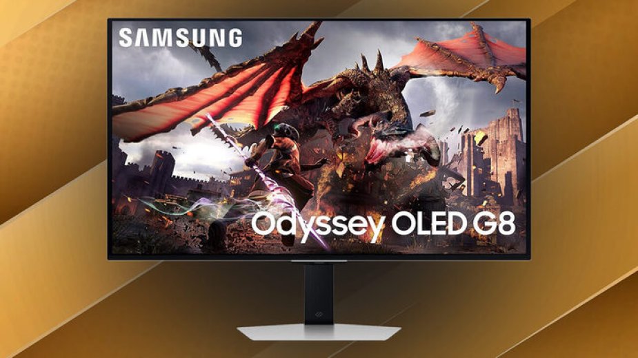

Samsung Odyssey OLED G8 G80SD - budowa zewnętrzna i wykonanie
Odyssey OLED G8 G80SD, podobnie jak niedawno testowany przez nas Odyssey OLED G9 G95SC, zapakowano w karton, a sam monitor zabezpieczono styropianem. W zestawie znajdziemy zasilacz w rzadko spotykanym białym kolorze, pilot i okablowanie (zasilający, HDMI, DisplayPort i USB typu B). Sam montaż jest szybki, choć połączenie ramienia ze stopką wymaga nieco więcej zachodu niż typowa szybkrośrubka. Później wystarczy przymocować ramię do tylnego panelu na zatrzask i jesteśmy gotowi do działania. Nie potrzeba żadnych narzędzi, a całość zajmuje najwyżej kilka minut.
Już na pierwszy rzut oka widać, że mamy do czynienia z produktem klasy premium. Zarówno podstawa, jak i przeważająca część tylnego panelu, wykonane zostały z metalu, co rzadko widujemy nawet we flagowych modelach konkurencji, które stawiają głównie na plastikowe plecki. Wszystkie elementy spasowane są bardzo precyzyjnie i nie uświadczymy tu żadnych niedociągnięć czy szczelin, choćby między obramowaniem ekranu, co wciąż ma miejsce w tańszych monitorach (choć już coraz rzadziej). Generalnie trudno się przyczepić do czegokolwiek w kwestii wykonania i zastosowanych materiałów.
samsung
Samsung w ramach tej serii stawia na design, który wyróżnia jego produkty w zalewie czarnych monitorów, co akurat może się podobać. Producent zdecydował się bowiem na połączenie srebrnych i czarnych elementów (ze zdecydowaną przewagą tych pierwszych), co nadaje wzornictwu Odyssey OLED G8 G80SD nieco bardziej eleganckiego sznytu. Koreański gigant nie zapomniał też o "nieodłącznym" elemencie gamingowego sprzętu, czyli podświetleniu w postaci pierścienia wokół mocowania ramienia. Core Lighting potrafi przystosowywać się do wyświetlanego obrazu, oferując pełne spektrum RGB i trzeba przyznać, że wygląda to całkiem efektownie, więc miłośnicy "światełek" będą zadowoleni.
Warto jednak przyjrzeć się też praktycznym elementom wykonania monitora, czyli ergonomii i komfortowi użytkowania. Podstawa w tym przypadku pozwala na regulację wysokości (zakres 120 mm), pochylenia (od -2° do 25.0°), obrotu na boki (30° w obie strony), a nie zabrakło nawet trybu Pivot, czyli możliwości obrócenia ekranu do pozycji portretowej i to w obu kierunkach (-92.0° ~ +92.0°). Mamy więc bardzo szeroki zakres regulacji i możliwości dostosowania pozycji ekranu. Na plus zaliczyć trzeba też fakt, że sama podstawa, jest całkowicie płaska, dzięki czemu możemy wykorzystać jej przestrzeń, by np. odłożyć na niej kontroler czy telefon.
