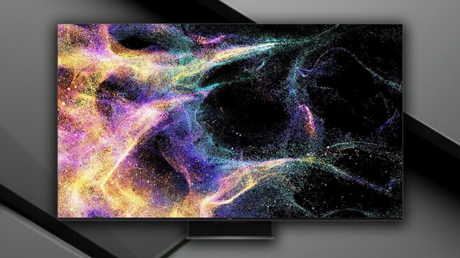

TCL 65C845K to jak sama nazwa wskazuje 65-calowy 4K TV, ale w ramach serii C845 dostępne są też warianty 55-, 75- i 85-calowe. Jest to sprzęt wyposażony w matrycę VA z technologią kropki kwantowej (Quantum Dot) i podświetleniem Mini LED. Do tego producent chwali się maksymalną jasnością powyżej 2000 nitów, więc powinniśmy spodziewać się świetnych efektów HDR, szerokiej gamy kolorów i niezwykle wysokiego kontrastu. Tym samym ten TV może być niezłą alternatywą dla OLED-ów, za które przeważnie trzeba zapłacić znacznie więcej. Co więcej, C845 jawi się też jako bardzo dobra propozycja dla graczy, bo telewizor oferuje HDMI 2.1 z obsługą ALLM, 144 Hz VRR i 120 Hz VRR z asystentem wsparcia rozgrywki, Freesync Premium Pro, a nawet akceleratorem gier pozwalający na granie w 240 Hz (choć jest tu spory haczyk, ale o tym później). Na papierze 65C845K naprawdę zapowiada się na hit, więc przyjrzyjmy mu się nieco bliżej.

TCL 65C845K - budowa zewnętrzna i wykonanie
65C845K to 65-calowy TV, więc karton jest naprawdę duży i na starcie TCL musi dostać po łapach za sposób pakowania tego produktu. Ten przychodzi bowiem w kartonie, który umieszczono w… kartonie, który na dodatek jest idealnie spasowany pod ten właściwy i nie ma spinek od dołu, aby ściągnąć go z góry (zresztą właściwy karton też ich nie posiada). Z racji tego, że do środka nie da się nawet wcisnąć ręki, a karton z zawartością waży ponad 30 kg, trzeba się nieźle namęczyć (może dlatego nasz pierwszy egzemplarz testowy przyszedł z uszkodzoną w transporcie matrycą?). Najlepiej położyć karton na boku i wysunąć drugi karton, ale wymaga to z kolei dużo miejsca. Na szczęście, kiedy już wyciągniemy telewizor, sam montaż przebiega bez problemów, bo wymaga praktycznie tylko przykręcenia podstawy. Co istotne, możemy wybrać dwie pozycje jej montażu - niższą oraz wyższą, by pod TV zmieścił się też soundbar, co uznać trzeba za plus. Oczywiście nic nie stoi też na przeszkodzie, by sprzęt powiesić na ścianie, korzystając z systemu VESA.
Wymiary 65C845K to 1446 x 865 x 320 mm, a waga samego TV wynosi 25,3 kg i trzeba uczciwie przyznać, że urządzenie robi dobre pierwsze wrażenie - nie widać, że mamy tu do czynienia z budżetowym produktem. Zarówno ramka, jak i plecki urządzenia, wykonane są z metalu, a nie plastiku, który dominuje w tym segmencie. Centralna podstawa również jest metalowa, a jej budowa sprawia, że nie musimy mieć szerokiej szafki.stolika RTV. Osłona dolnej części plecków, za którą kryje się cała elektronika, tradycyjnie jest zrobiona z tworzywa sztucznego. Z tyłu w oczy rzuca się przede wszystkim osłona subwoofera ONKYO, warto też odnotować, że tylny element podstawy (plastikowy) jest zdejmowany i pozwala na zarządzanie kablami. Poza tym poszczególne elementy są dobrze spasowane, telewizor nie trzeszczy, kiedy go dotykamy i po prostu sprawia wrażenie solidnego. Tutaj na pewno nie mamy żadnych uwag do produktu TCL, gdyż nie odstaje on pod względem budowy od droższych konkurentów. Również w kwestii designu trudno mu coś zarzucić, bo TCL C845 prezentuje się nowocześnie, a to za sprawą szarostalowego koloru i smukłych ramek ze szczotkowanego aluminium. Zresztą spójrzcie na zdjęcia i oceńcie sami wygląd tego telewizora.
