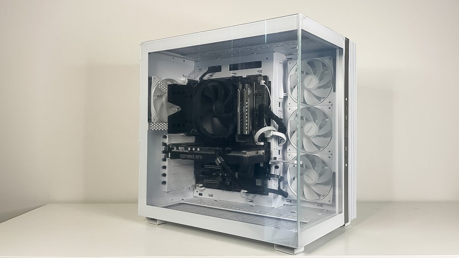

Obudowa przychodzi do nas zapakowana w zwykły, brązowy karton, na którym znajdziemy standardowe informacje, czyli nazwę, specyfikację oraz szkic przedstawiający wygląd produktu. Zawartość zabezpieczono piankowymi formami, foliowym workiem oraz dodatkowym kawałkiem grubej tektury. Oprócz samej obudowy we wnętrzu odnajdziemy instrukcję obsługi ze szczegółowymi grafikami przedstawiającymi cechy obudowy oraz wskazówki w kwestii montażu podzespołów i dostosowywania za pomocą dołączonych akcesoriów.
Obudowa be quiet! Light Base 600 LX to zdecydowanie element, który będzie wyróżniał się na biurku. Uwagę przykuwa nie tylko obecność dwóch paneli ze szkła hartowanego, ale również top i część frontu przypominające ścianę z lamelami. Te znajdujące się bliżej prawego panelu (nazywanego często roboczym) wykonane są z dobrej jakości tworzywa sztucznego. Na topie zintegrowanym z filtrem przeciwkurzowym "lamele" są natomiast metalowe.
Ciekawym aspektem kwestii wizualnej jest również przechodząca przez cały top i front listwa w kolorze srebrnym. Dobrze imituje aluminium, choć w rzeczywistości zrobiono ją z tworzywa sztucznego. Na jej górnej części znajdziemy sporych rozmiarów logo firmy be quiet!, a na przedniej zestaw portów i przycisków. Warto zaznaczyć, że sam przycisk zasilania, w przeciwieństwie do pozostałych dwóch, jest naprawdę duży.
Obudowa w znacznej części wykonana została z metalu, który na dodatek nie przypomina grubością kartki papieru. Firma be quiet! wykorzystała w tym modelu solidną blachę. Spasowanie elementów również stoi na wysokim poziomie. Plastiki nie skrzypią, a przyciski chodzą bez zastrzeżeń.
W tytułowej obudowie wlotu powietrza nie uświadczymy na froncie, ale w tym celu możemy wykorzystać perforowany spód. Na szczęście w tym miejscu znalazł się też filtr przeciwkurzowy, a takie zabezpieczenie przed drobinkami umieszczono także na topie oraz boku.
Mimo nie do końca standardowego kształtu, obudowa wciąż jest dwukomorowa. Miejsce na zasilacz i dyski nie znajduje się na dole, lecz z tyłu. W takim układzie PSU montowany jest pionowo na wysokości tylnego wentylatora.
Panel przedni
Główną i zarazem największą część przedniego panelu stanowi klarowne szkło hartowane, przez które ładnie widać całe wnętrze (grubość samego szkła to 3,90 mm). Warto dodać, że z trzech stron jest on pomalowany na biało, co powoduje efekt ramki. Tuż obok szklanego panelu znajduje się srebrna listwa, na której widnieje szereg portów. Zaraz za nią odnajdziemy wspomniane już lamele z tworzywa, pod którymi zaszyto wielokolorowe diody ARGB. Jeśli chodzi o demontaż szklanego panelu z przodu, to nie jest on wcale taki oczywisty. Nie mamy tutaj ani magnesów, ani zatrzasków. Aby go zdjąć, najpierw należy pozbyć się drugiej tafli szkła, tej znajdującej się z boku. Następnie trzeba odkręcić dwie śrubki i ostrożnie wyjąć panel osadzony dodatkowo w specjalnych otworach.
Tył obudowy
Z tyłu obudowy znajduje się oczywiście wylot powietrza dla tylnego wentylatora. Mamy również wycięcie na panel I/O płyty głównej i tuż obok, równolegle, otwór montażowy zasilacza. Jest też zestaw śledzi kart rozszerzeń posiadających otwory ułatwiające przepływ powietrza. Każdy z nich jest wykręcany, a montaż opiera się na szybkośrubce i haczyku. W tym miejscu można dodać, że producent przewidział wertykalny montaż karty graficznej. Jeśli zdecydujemy się na tę opcję, konieczne będzie odkręcenie wszystkich śledzi i posłużenie się dołączonymi do zestawu akcesoriami, które pozwolą zamontować wertykalnie GPU oraz śledzie.
Z tej strony znajdują się również cztery szybkośrubki, których odkręcenie pozwoli na zdjęcie panelu bocznego (roboczego) oraz górnego i dolnego. Wartym odnotowania jest to, że każda z tych śrubek jest osadzona w dodatkowym otworze, przez co wystarczy odkręcić je wyłącznie odrobinę, by zdemontować daną część i jednocześnie nie zgubić śrubki.

Light Base 600 LX to naprawdę duża obudowa. Świadczy o tym chociażby to, że wewnątrz zamontujemy kartę graficzną o długości nawet 400 mm. Mimo pokaźnych rozmiarów zabrakło jednak wsparcia dla płyt w standardzie E-ATX. Maksymalny rozmiar mobo to ATX. Oprócz tego jest też oczywiście wsparcie dla micro-ATX oraz mini-ITX. Brak klasycznej "piwnicy" nie oznacza, że jest to obudowa jednokomorowa. Drugą komorę znajdziemy za tacką płyty głównej. To właśnie tam znajdują się klatka dla dysków HDD, miejsce na dyski SSD oraz miejsce montażu zasilacza.
W obudowie przygotowano wiele otworów służących do poprowadzenia kabli z tyłu do płyty głównej. Nawet gdybyśmy przed montażem płyty zapomnieli poprowadzić przewód EPS, to o ile nie mamy już zainstalowanej na topie grubej chłodnicy z wentylatorami, nie będzie to problemem. Górne otwory na kable niestety nie posiadają gumowych przepustów. Co innego w przypadku tych znajdujących się z boku. Tutaj wszystkie trzy posiadając gumowy przepust w kolorze odpowiadającym wykończeniu reszty obudowy. W samej tacce płyty głównej znajduje się spore wycięcie ułatwiające dostęp do backplate chłodzenia procesora. Niestety sprawa komplikuje się po zamontowaniu zasilacza, który kompletnie zasłania wycięcie.
Należy zwrócić uwagę, że wszystkie przewody, które są elementami obudowy, mają kolor biały. To duży plus w kwestii wizualnej. W oczy kłuje tylko zestaw wielokolorowych przewodów wystających na końcówce kabla HD Audio. To dość dziwne, bo producent zadbał o naprawdę wiele szczegółów. O tym najwyraźniej z jakiegoś powodu zapomniał. Wartym podkreślenia detalem wydaje się również niewielki haczyk umieszczony tuż nad osłoną portów I/O płyty głównej. Jego rola to trzymanie przewodów od tylnego wentylatora, które górą przechodzą do kontrolera na tyle obudowy. Kolejny niby mały szczegół, a jednak cieszy i udowadnia, że producent wie, co się przydaje użytkownikom.
Przy analizie wnętrza trzeba koniecznie jeszcze raz wspomnieć o możliwości wertykalnego montażu karty graficznej (w pionie). W tym celu należy odkręcić zaślepki slotów rozszerzeń i zamontować specjalną "poprzeczkę", która znajduje się w pudełku z akcesoriami. To właśnie ona umożliwia pionową instalację GPU oraz śledzi. To, jak przystosować obudowę do wertykalnego montażu karty graficznej, zostało bardzo dobrze opisane w instrukcji obsługi. Trzeba jednak wiedzieć, że w komplecie z obudową nie otrzymuje się risera, bez którego pionowe zamontowanie GPU nie będzie możliwe. W ten gadżet trzeba zaopatrzyć się już we własnym zakresie. Ostatnią z rzeczy wartych omówienia w głównej części obudowy jest wspornik dla karty graficznej z gumowym zakończeniem. Jego montaż jest bardzo prosty, a dzięki licznym otworom można go umieścić na różnych wysokościach. Za pomocą odkręcania i dokręcania śruby użytkownik może również sterować tym, pod jakim kątem znajduje się ramię wspornika. To szczególnie przydatne przy krótszych kartach graficznych.
Druga komora gości przede wszystkim zasilacz. Firma be quiet! postawiła na montaż w specjalnej ramce lub jak kto woli, na swego rodzaju piedestale. Duży plus należy się za użycie pianek we wszystkich miejscach, w których zasilacz mógłby szorować o blachę. Nie tylko zapobiegnie to ewentualnym otarciom, ale również zminimalizuje przenoszenie drgań z zasilacza na resztę obudowy. Dodatkowo zasilacz jest przyciskany od góry za pomocą specjalnego ramienia, które również zostało opiankowane. Klatka na dyski HDD jest demontowalna. Aby się jej pozbyć, należy odkręcić trzy śrubki. Dyski SSD możemy natomiast przymocować do ruchomej ścianki. Aby to zrobić, trzeba uprzednio wcisnąć w otwory montażowe gumowe tuleje, w które następnie wciskane są śruby przymocowane do dysku.
W komorze zasilacza obudowy Light Base 600 LX przytwierdzone są fabrycznie dwa kontrolery wentylatorów i podświetlenia. Każdy z nich obsługuje do sześciu wentylatorów, mimo że obudowa jest w stanie pomieścić ich maksymalnie dziesięć (nie uwzględniam tutaj AiO w konfiguracji push-pull). Kontrolery zasilane są za pomocą złącza SATA i umożliwiają sterowanie prędkością za pomocą przewodu, który podpinamy do płyty głównej. Z każdego kontrolera wychodzi także drugi przewód ARGB, dzięki któremu możemy zsynchronizować podświetlenie, podłączając go do płyty głównej. Jeśli zdecydujemy się go nie podłączać, to efektami świetlnymi będziemy mogli zarządzać za pomocą przycisku na froncie obudowy.

Efekt końcowy
Krótko mówiąc, robi wrażenie. Ale czego innego można spodziewać się po obudowie typu "akwarium" z bogatym podświetleniem? Nie da się ukryć, że diod ARGB jest tutaj zwyczajnie dużo. Jednym może się to podobać, a innym wręcz przeciwnie. Ale nawet przy wyłączonych LED-ach obudowie nie można odmówić uroku. Dodatkowo, jeśli zdecydujemy się na drugą opcję ustawienia, czyli tę, w której rolę dołu przejmuje prawy panel boczny, to możemy spodziewać się niesztampowej prezencji na biurku. Jeśli mamy dodatkowo kartę graficzną z ładną osłoną, możemy ją wyeksponować poprzez wertykalny montaż.
Podświetleniem ARGB można sterować za pomocą przycisku na panelu I/O. Sam korzystałem z tej metody. Pozwala ona nie tylko na zmianę kilku predefiniowanych kolorów, ale również wybór pewnych trybów oświetlenia. Sami zobaczcie, jak prezentuje się be quiet! Light Base 600 LX po zgaszeniu światła.
