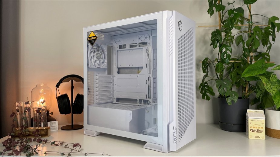

Jak widać na fotografiach, do naszej redakcji dostarczony został biały wariant obudowy MPG Velox 300R Airflow PZ (jest też czarny). Pod kątem wizualnym sprzęt MSI od razu mówi nam, że ma gamingową duszę, ale daleko tu do krzyku. Można powiedzieć, że białe lakierowanie w pewnym sensie uspokaja zadziorny charakter tego modelu, nadawany przez zagięcia przedniego panelu, liczne otwory wentylacyjne czy charakterystycznie wykonane wentylatory. Nikogo nie powinna też zaskakiwać obecność szkła hartowanego, jest ono w pełni przejrzyste, bez przydymienia, dzięki czemu wszystkie podzespoły są świetnie widoczne i można pokusić się o dodatkowe upiększanie wnętrza.

Obudowa MPG Velox 300R Airflow PZ została zaprojektowana raczej z myślą o wykorzystaniu chłodzenia cieczą do odprowadzania ciepła z procesora. Wewnątrz zmieszczą się bowiem chłodzenia powietrzne tylko do wysokości 165 mm, za to radiatory chłodzenia cieczą mogą mieć nawet 280 mm i 360 mm. Trzeba tu wspomnieć, że w obudowie da się zamontować maksymalnie 13 wentylatorów. Trzeba jednak wtedy zrezygnować z dwóch fabrycznych 160-tek na froncie. Z zachowaniem wszystkich fabrycznych wentylatorów wewnątrz zmieści się łącznie 12 sztuk. Co do kart graficznych, to zmieszczą się takie o długości nieprzekraczającej 400 mm.
Na plus na pewno zaliczam umieszczoną wewnątrz podpórkę dla karty graficznej. Jej wysokość oraz kierunek mogą być regulowane, a gumowe zakończenie sprawia, że nie trzeba się martwić o ewentualne zarysowania sprzętu.
Jeśli miałbym określić wnętrze jednym słowem, użyłbym określenia “przestronne”. Tak zwana piwnica, czyli komora zasilacza, nie przechodzi przez całą długość spodu obudowy. Dzięki temu zyskujemy miejsce na dysk lub wentylator. Co ciekawe istniej możliwość łatwego demontażu górnej osłony tej komory. Wystarczy odkręcicć dwie szybkośrubki i już mamy dostęp do zasilacza. Wrażenie większej przestrzeni nadają również liczne i duże otwory na przeprowadzenie kabli oraz perforowany panel boczny. Warto też dodać, że cztery przepusty mają gumowe osłony, co jest miłym akcentem.
Obudowa posiada 7 slotów rozszerzeń. Każda z ich zaślepek jest wykręcana. Zmierzona przeze mnie grubość wewnętrznej blachy (ścianki płyty głównej) to przyzwoite 0,87 mm. W kwestii dysków MSI przewidziało montaż do pięciu urządzeń w rozmiarze 2,5 cala i do dwóch 3,5-calowych. Większość dysków zamocujemy za tacką płyty głównej. Tylko jeden może być natomiast przymocowany z przodu, a dokładniej na spodzie, w specjalnie przygotowanej do tego klatce.
Obecny jest tutaj również kontroler. Steruje on zarówno wentylatorami, jak i podświetleniem. Posiada on cztery gniazda na wentylatory z PWM (4-pin) i taką samą ilość gniazd ARGB (3-pin). Kontroler zasilany jest poprzez złącze SATA, ma jeden 2-pinowy przewód, który można podłączyć do gniazda na płycie głównej i jeden 2-pinowy przewód LED podłączony do przycisku na panelu I/O. Wychodzi z niego także 3-pinowa kostka ARGB, którą także można podłączyć do płyty głównej.
