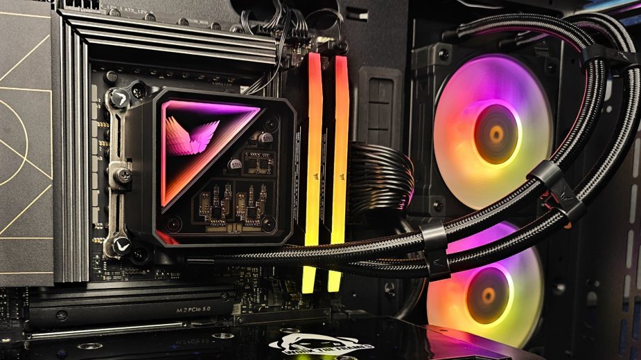

Valkyrie V360 ARGB LITE - radiator
Valkyrie V360 ARGB LITE - to kompaktowy układ chłodzenia wodnego AiO o wymiarach radiatora 397 x 120 x 27 mm (wys. x szer. x gł.). Grubość z zainstalowanymi wentylatorami wzrasta do 52,5 mm.

Valkyrie V360 ARGB LITE prezentuje się bardzo estetycznie. Ograniczenie plątaniny kabli to zawsze wartość dodana dla naszego zestawu, ponadto nowoczesne wzornictwo blokopompki bardzo dobrze się prezentuje i wpasowuje w panujące trendy.
