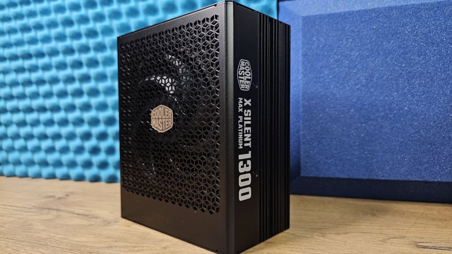

W obliczu rosnącej konkurencji na rynku zasilaczy Cooler Master przedstawił X Silent Max 1300 W, czyli zasilacz, który ma podnieść poprzeczkę w kwestii wydajności i kultury pracy. Dzięki innowacyjnym rozwiązaniom, jak aluminiowa obudowa z zaawansowanym systemem chłodzenia Thermal Mold oraz wysokiej klasy komponentom, jak tranzystory Infineon i japońskie kondensatory, ma on zapewnić zarówno imponującą moc, jak i nieskazitelną ciszę. Certyfikat 80 PLUS Platinum świadczy o wysokiej sprawności energetycznej, całkowicie modularne okablowanie oraz dołączony kabel PCI-E 5.1 12V-2x6 600W z kątowym złączem dodatkowo upraszczają montaż i zapewniają estetyczny wygląd wnętrza obudowy, a zgodność ze specyfikacją ATX 3.1 gwarantuje pełną kompatybilność z najnowszymi platformami, w tym kartami graficznymi nowej generacji. Całości dopełnia 15-letnia gwarancja producenta, która potwierdza wysoką jakość wykonania i trwałość produktu. Jeśli więc jesteś fanem cichych komputerów, ale nie chcesz rezygnować z najwydajniejszych komponentów, to może być zasilacz dla ciebie. O ile nie zniechęci cię wysoka cena PSU, ale do tego jeszcze wrócimy.
Cooler Master X Silent MAX 1300 W - sztuka inżynierii i nowa definicja ciszy. Konkurencja ma problem.
Test Cooler Master V SFX PLATINUM 1300 W. Mała bestia do RTX 4090
Seria Cooler Master X Silent Max to półcyfrowy zasilacz, a linia składa się obecnie z jednostki o mocy 1300 W. Testowany model oferuje wysoką sprawność energetyczną, a o jego jakości świadczą wysokiej klasy elektronika (japońskie kondensatory certyfikowane do pracy do 105°C), wentylator z łożyskiem LDB i innowacyjna platforma, zapewniająca efektywny odbiór ciepła. Na zasilacz otrzymujemy 15 lat gwarancji.
