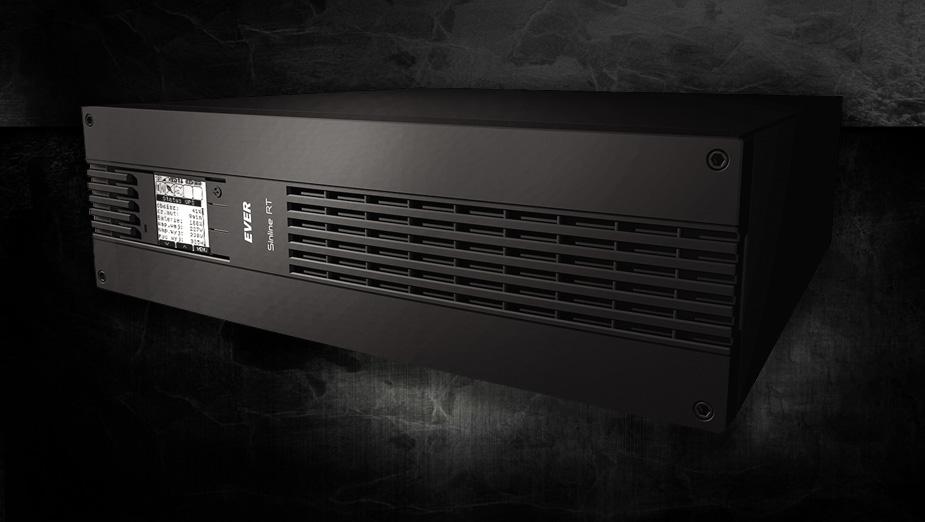

EVER Sinline RT XL 1250 VA to pierwszy zasilacz awaryjny UPS przetestowany przez ITHardware. Producentem testowanego modelu jest polska firma EVER, zajmująca się projektowaniem i produkcją rozwiązań zasilania gwarantowanego. Seria Sinline RT XL skierowana jest dla wymagających użytkowników domowych, a także do zastosowania w serwerach, stacjach roboczych oraz małych biurach. Dodatkowym atutem modeli z linii Sinline RT XL jest możliwość uruchomienia zasilacza awaryjnego z baterii bez konieczności podłączania UPS-a do sieci zasilającej, tzw. „zimny start”, oraz komunikacja sieciowa w standardzie czy podłączenie dodatkowego modułu bateryjnego. Brzmi ciekawie, prawda? Przekonajmy się w takim razie, co potrafi jeden z najciekawszych modeli zasilaczy UPS w ofercie poznańskiej firmy. Nie tak dawno przedstawiłem Wam procedurę testową dla zasilaczy UPS, którą znajdziecie pod tym LINKEM, jednocześnie zapowiadając rychłe pojawienie się materiałów tego typu na łamach ITHardware. I oto mamy pierwsze efekty, w postaci testu tytułowego UPS EVER Sinline RT XL 1250 VA.
EVER Sinline RT XL 1250 VA to zasilacz awaryjny UPS line-interactive z PF=1 oraz czystym przebiegiem sinusoidalnym na wyjściu.
Test zasilacza awaryjnego UPS EVER Sinline RT XL 1250 VA
EVER Sinline RT XL to seria zasilaczy line-interactive w obudowie typu Rack/Tower. Oznacza to, że sprzęt możemy zamontować w serwerowni w szafie Rack lub umieścić na podłodze w pozycji stojącej dzięki dołączonej podstawce. W skład serii Sinline RT XL wchodzi sześć modeli o mocy pozornej w zakresie od 650 do 3000 VA, a najważniejsze cechy to kolejno: moc pozorna równa czynnej, pełna sinusoida na wyjściu, funkcja zimnego startu, możliwość zarządzania gniazdami wyjściowymi, wbudowany interfejs sieciowy, intuicyjny wyświetlacz LCD oraz dedykowane oprogramowanie monitorująco-zarządzające PowerSoft. Układ automatycznej regulacji napięcia AVR (podwyższający i obniżający) umożliwia dostosowanie na wyjściu UPS-a nieprawidłowej wartości napięcia wejściowego (sieciowego) do poziomu akceptowalnego przez odbiorniki, bez zużywania energii z akumulatorów. Ponadto, jeżeli potrzebujemy dłuższego czasu podtrzymania, mamy możliwość rozbudowy o dedykowany moduł bateryjny.
